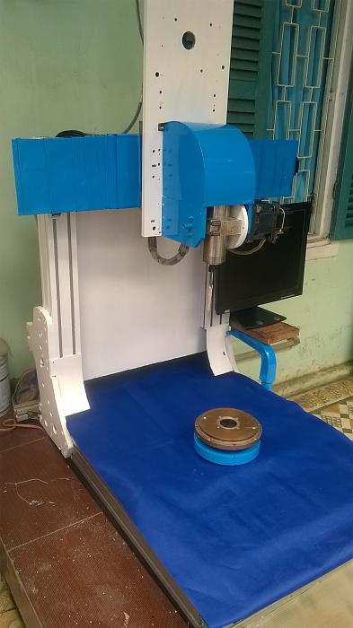

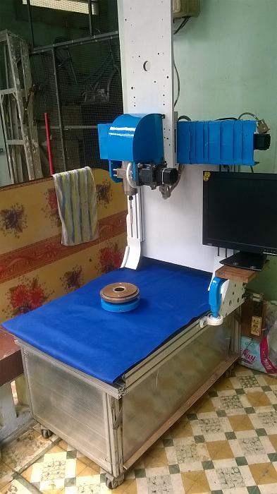

    Xin chào các bạn .
    Cũng lâu lắm không tham gia diễn đàn, cũng thấy tình hình tham luận về máy cnc 5 trục yên ắng quá, mình mạo muội đăng bài cốt đẻ tạo hưng phấn cho nguồn đam mê cnc .
    Máy mình làm cho mình nên không được mỹ lắm nên các bạn ném đá nho nhỏ thôi nha !!!!!Click vào ảnh để xem ảnh lớn hơn.
Name:	Máy cnc 5 trục A-C.jpg
ID:	61451Click vào ảnh để xem ảnh lớn hơn.
Name:	Má cnc 5 trục A-CH-T.jpg
ID:	61452 . Video của mình https://www.youtube.com/watch?v=PXXjQoYHvPo&t=68s

    Kiểu này trục xoay spindle dễ lắp vào bệ z. Mình khoái làm kiểu trục xoay song song với Y hơn dù kết cấu lắp khó khăn hơn nhiều.
    Trục C dưới sao lại chơi chính giữa bàn thế bác.

    THeo bạn thì mình nên bố trí trục C ở vị trí
    nào vậy ? . Còn ý bạn bố trí trục xoay song song với trục Y là máy cnc dạng A-B H-T phải khg ạ

    Máy cnc 5 trục tích hợp A-C H-T và H-H
    Lúc đầu mình đã lên con máy cnc 5 trục tích hợp A C H T và H H, đã chạy ra sản phẩm ok song mình thấy dạng máy A C H H rườm rà về kết cấu so với máy dạng A C H T nên mình chọn dang H T . Video máy cnc 5 trục dạng A - C H-H https://www.youtube.com/watch?v=MPcKO3m2qDY
