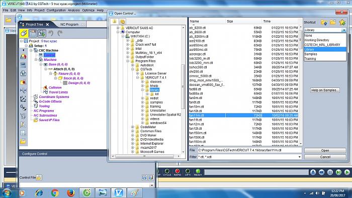

    đầu tiên các bác cần có file 3d của máy ,các bác chuyển hết về định dạng .stl lưu ý gốc tọa độ các bác import ra trùng với điểm pivot của máy nhé !
    - các bác mở chương trình vericut lên chọn file tạo một project mới như hình dưới
    - ở mục control các bác nhấp chuột chọn hệ điều khiển mong muốn của mình chọn fanuc 11m

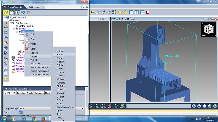

    -tiếp theo là đến trục y đây là trục tịnh tiến.các bác chọn bass nhấn chuột phải chọn append/ y linear

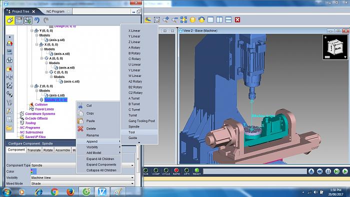

    - tiếp theo là spindle ,nhấp chuột phải vào ô Z(0,0,0) chọn append/spindle ở đây cần khai báo khoảng cách từ điểm pivot tới điểm gate của trục chính
    - và cuối cùng là dao , nhấp chuột phải vào ô spindle(0,0,0) chọn append/tool
