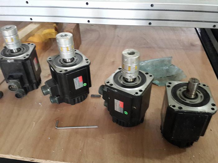

    Sau khi hoàn thành lộ trình sửa máy Laser toàn quốc ,em úp tiêp tình hình con máy khủng
    - Trong quá trình lắp máy cấu hình có chút thay đổi về số lượng củ đục lắp
    - xuống còn tổng 16 củ 2,2kw cho 2 đầu ,mỗi bên mang 8 củ
    - Và đây là mấy em động cơ cho máy toàn servo
ID:	45030Click vào ảnh để xem ảnh lớn hơn.

    Bác Thư mua driver Sanyo Denki ở đâu vậy ạ?, thank bác.

    nhìn số phone của Bác quen quen ,có phải bác hay đi bụi ở vũng tàu ,cuối tuần về sì gòn không
    Lô servo Sanyo Denki khách hàng của em hốt được lô 6 con bác ah
