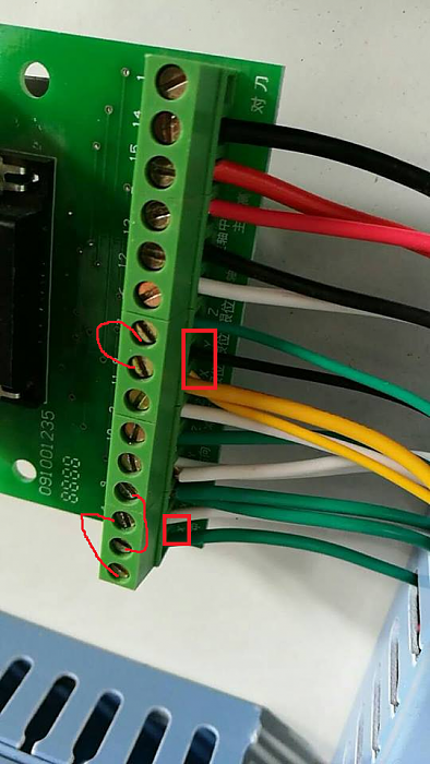

    Hỏi đổi tọa độ định vị X và Y trên mặt bàn CNC
    Chào các bác.
    E có thắc mắc này hỏi các bác.
    Mặc định máy CNC trục X là chiều Ngang. Trục Y là chiều dọc (chiều dài) như ảnh bên dưới đúng ko ạ
    Vậy e muốn đổi ngược lại X chiều dài dọc theo máy, Y chiều ngang (chiều ngắn) có đc ko ạ. Đổi ở phần mềm NCstudio hay ở mấy cái dây dợ ở tủ đứng của máy ạ.

    Bác đổi dây điều khiển từ phần cứng card ncstudio đến driver chỉ cần lấy dây của driver điều khiển trục y đưa sang drviver trục x và ngược lại x cho y là khi bác bấm cho trục y chạy thì động cơ kéo trục ngang chạy. Mà sao lại phải đổi chi cho khó hình dung vậy bác?

    bác đổi lại 2 cái dây trên car là xong

    mà bác đổi làm ji nhỉ. có đổi thì nó cũng giống nhau thôi. nếu cần chạy theo kiểu nào thì chỉ cần xuất file chạy thôi mà

    Cụ thể là máy chỗ e đang làm khi định vị X là chiều dọc (dài theo máy) y là chiều ngang
    (chắc ngày trước ai đổi)
    E thấy nó hơi ngược ngược khi làm file vì quen đóng khung Hình chữ nhật Y dài X ngắn rùi
    Vậy e hỏi đổi để biết cách đưa lại Y theo chiều dài của máy. X ngang

    bác đổi dây x và y qua lại cho nhau là xong, nếu máy chạy thanh răng thì chắc ko cần phải cài lại thông số ji, tại e thường thấy nó giống nhau. còn nếu 1 thằng chạy bằng vit me thì phải tính lại 1 tí

    Phần mềm hướng trục X từ trái qua phải, hướng Y từ gần ra xa.
    Máy cũng vậy.
    Đừng vì lý do thì thay đổi.
    Nếu trước đó đã thay đổi thì nên thay đổi lại cho đùng CHUẨN.

    Khổ e nói thế mà bác ko hiểu. E đến làm máy đã thế. K ai biết đổi lại như thế nào e mới lên đây hỏi. Mục đích biết cách đổi định vị X và Y. Để có thế đổi lại theo mặc định nhà sxuat là Y dọc X ngang

    Bác chụp cái card bé trong tủ điện lên mình hướng dẫn cho

    Trong cái máy tính có cắm cái card, từ cái card đó nối dây vào terminal.
    Từ Terminal nối ra các driver. Cách đơn giản không cần biết nhiều đó là đổi ở đó dễ nhất.
    Trên cái đó cái nào ghi X và Y thì đổi chỗ cho nhau là xong.

    Em định hướng dẫn như bác suu tam những nghĩ lại bác này không rành, driver của Y thường là 2 con, mà của X chỉ có 1, đổi terminal là không được. Phải đổi dây trên bob.
    Mà bác ấy chắc chắn không biết mình dùng bob nào nên không hướng dẫn tiếp được . Đợi ảnh tủ điện rồi hướng dẫn thôi

    Chính vì không biết máy người ta loại gì thì hướng dẫn đổi ở terminal là chuẩn nhất.
    Người ta dùng NCSTUDIO, nên dù trục dọc dùng 2 động cơ hay 1 động cơ. Dù họ dùng hybird hay step,.... Thi chỉ cần đổi trên terminal đó X với Y cho nhau là xong.
    ncstudio thì cái card nó cắm trong máy tính rồi còn đâu mà đổi.

    Bác cần gì phải chụp hình hay loại nọ loại kia cho đau đầu.
    Chỉ cần chỗ nối dây, chỗ nào ghi X thì đổi sang chỗ ghi Y cho nhau là xong.
    Ví dụ cái ảnh V5. V8 cũng như vậy. Và kể cả trên các loại điều khiển khác cũng như vậy.
