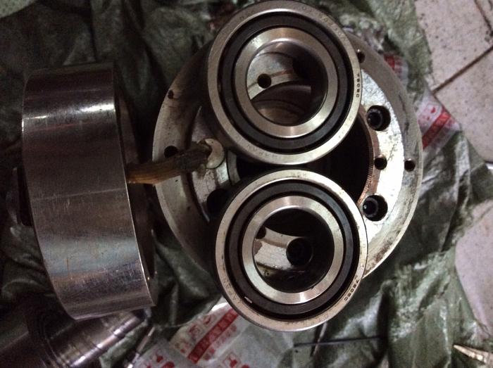

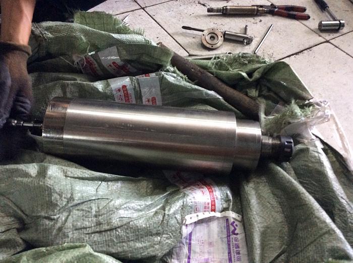

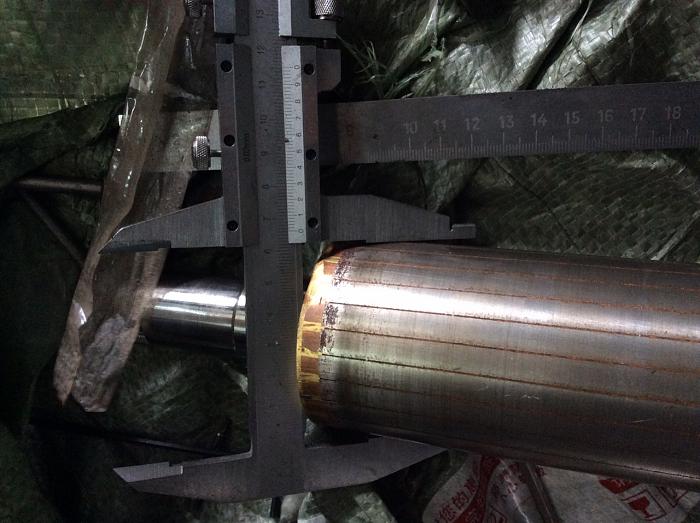

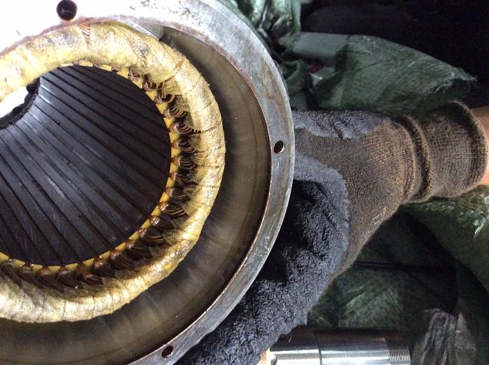

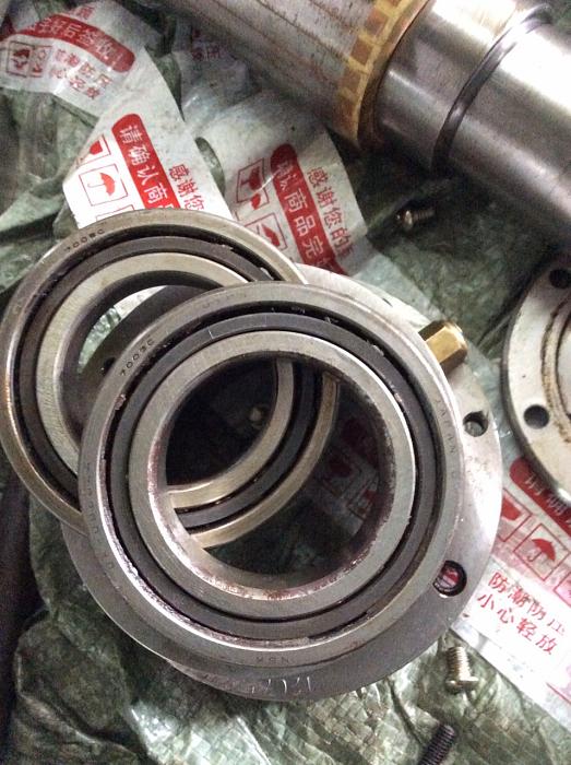

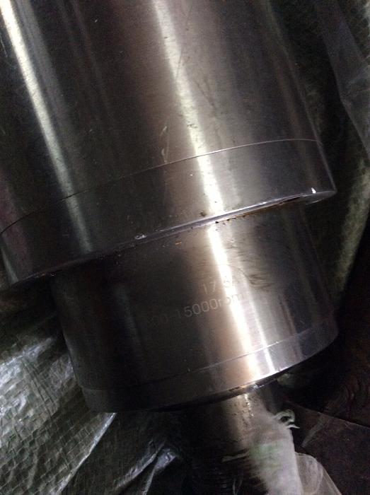

    e có con spindle hàng tàu . max 750HZ = 15.000 rpm .
    Ở bên trong nó như vầy . mời các cụ tham khảo .
    2 bạc đuôi 7006 của NSK .
    Cuộn dây
    Rô sờ tơ bé tý
    2 Bạc đầu 7009 cũng NSK
