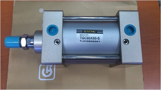

    Cần mua cảm biến xylanh STNC theo hình ảnh
    Hiện mình đang cần tìm mua cảm biến phù hợp để gắn lên thân xy lanh STNC ai có liên hệ giúp mình qua sđt 0989.826.321 hoặc zalo 0982.663.618

    Cái này có nam châm không bạn?
    Muốn gắn cảm biến thì xilanh phải có nam châm.
    Trong thân xy lanh nó có nam châm sẵn rồi trước đây họ đã gắn cảm biến vào dùng rồi nhưng sau này mình mua lại họ không còn cảm biến lắp ở đó nữa

    Lấy dây rút gắn 2 con cụt đuôi này dùng tạm đi

    Loại này là xylanh từ, có chữ S sau đuôi thường là ký hiệu xylanh từ, bác mua 2 cái cảm biến và 2 cái kẹp gắn trên 1 trong 4 ty kẹp đó bác. Cảm biến mới tầm 100k/cái.
