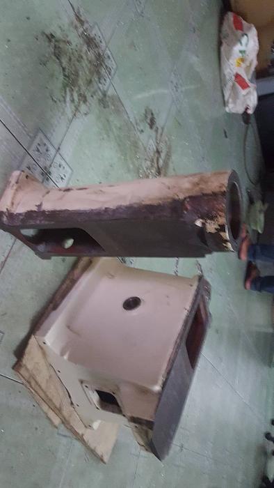

    -Tiếp theo là hạ trục z.
    Dự tính cắt dây đến vết mực màu xanh.
    - Cắt dây về nó như này.

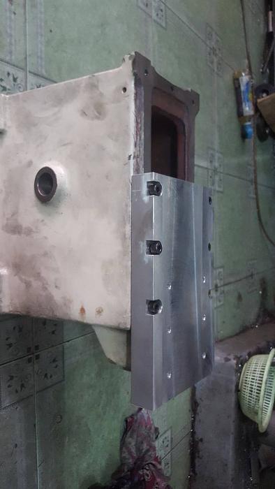

    - sau đó phay phả mặt lại, cũng may là bệ z có 2 gờ định vị mép block, em hạ dao xuống rà cạnh rãnh bàn T sau đó áp cái gờ định vị vô đó siết cứng. Phả xong đặt con spin lên ướm.
    - Sau đó đi mua miếng nhôm 7 , 255x155x30 về làm mặt bích trung gian. Máy cơ nhà em có thước quang 5 phần ngàn, khoan và phay xong bắt lên cái ụ Z và vạt lại.

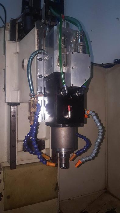

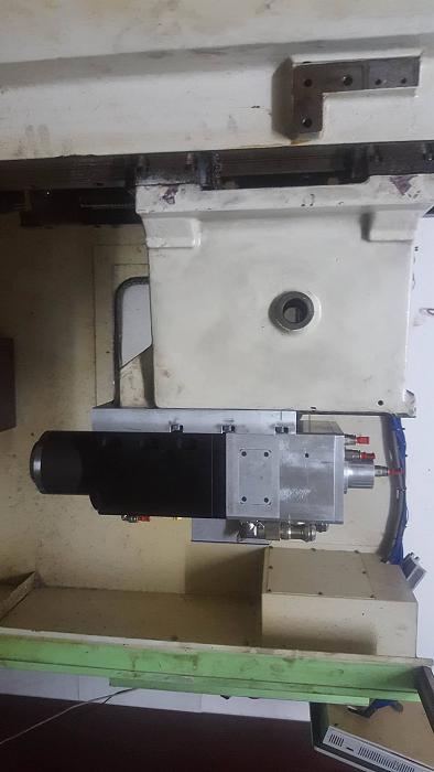

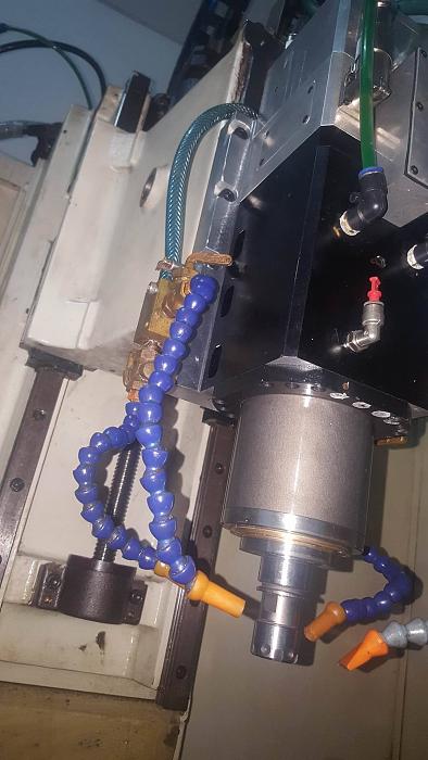

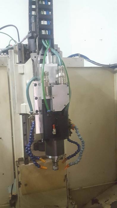

    sau đó thì lắp và lắp - lắp- lắp- đi điện- đi két nc làm mát- đi lại tưới nguội và em nó như này.
    Cuối cùng là video test ạ, 1000hz- 30,000 rpm, êm ru ạ.

    run out nặng quá
  9. #7
    hậu quả của việc không tháo nút ER ra , phải kẹp dao mới chuẩn được. Tháo cái đầu HSK ra mà test.

    Do chưa kẹp dao thoai. chứ như vậy là êm lắm rồi.
    tháo đầu hsk ko lắp thì cái gripper nó lỏng kêu dữ lắm anh. mai em kẹp dao vô coi sao.

    thấy chưa , tui test chả bao giờ để nút collet mà không kẹp dao , thứ nhất lỡ ngược chiều nó văng 1 phát gãy răng , thứ 2 đúng chiểu mà nó lỏng thì hú hú , rung rung .... cuối cùng tiếng kêu nhỏ hơn tiếng chủ thớt lồng tiếng heheh êm quá xá , hàng new có khác.
  17. Thành viên đã cám ơn Nam CNC cho bài viết hữu ích này:
  18. #15
    con này max 40Krpm , mà nó tăng tốc thời gian ngắn ngắn thôi , ổn định ở 30krpm , thông thường ở 30Krpm thì nó full công suất rồi , tui mơ 1 con mà cha mập ác lắm chả bán thiếu , em nó có 16kg à , phê phê .
