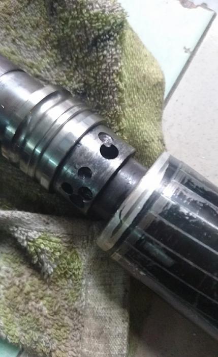

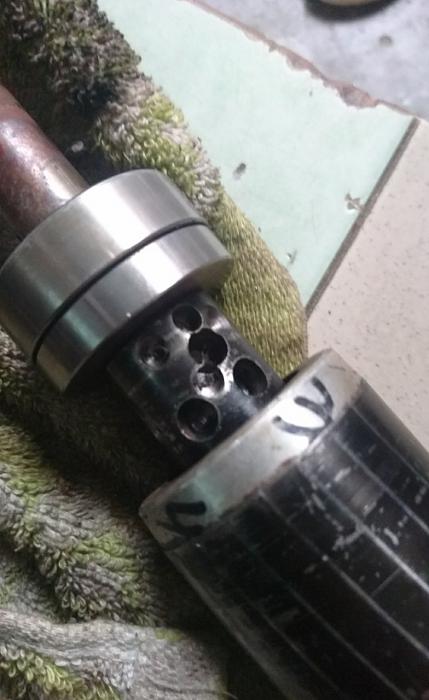

    Tình hình hình là em có bán 1 con spindle cũ, mua về ko có thời gian sửa chữa, khi khách hàng mở ra bao dưỡng sửa chữa em nó, thì thấy như thế này,

    Và khách hàng trả lại vì lý do là cái trục bị hỏng. Xin hỏi khách hàng của em đúng hay sai?

    spin quay có rung ko nếu không thì đó là khối lượng bị lấy đi khi cân bằng động

    Mình nghĩ mấy lỗ đó là để cân bằng động thôi

    Tại sao nó lại khoản nhiều như vậy hả bác? Bình thường em thấy nó khoan tầm 3-4 lỗ là cao. Sao ko chơi 1 cái lổ thật to cho đẹp mà lại khoan nham nhở vậy nhỉ?

    bình thường thui, ko sao đâu

    theo mình hàng nhật không bao giờ khoan thế này . có thể hàng này đã được sử dụng ở việt nam được các sư phu đục ra thay bi làm tổn thương trục nên gây rung buộc phải mò mẫm cân bằng lại .

    đưa clip cân bằng động làm gì, trong khi cái cốt nó khác với cái trục thẳng, thường thì người ta khoan lên rôto, chứ trục tiện thì hiếm khi lệch, và kỹ nữa thì cân bằng trên đai vặn của colet.
    mình đã hỏi câu trên mà không thấy bác trả lời thì đi tìm khách quan làm chi nữa??
    bác mua của ai không cần biết, nhưng bản thân bác có biết nó là hàng đã tháo ra chưa là được rồi, nếu bác đã biết tháo rồi thì bác lỗi, chấm hết. Còn bác không biết gì (cái này nhờ người bán cho bác lên tiếng nữa) thì hên xui, người mua ngậm thôi vì mua hàng này hên xui mà (đối với những tên tuổi không tin tưởng), có lúc này lúc kia, được ăn cả ngã về không, chứ trách ai được.

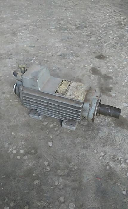

    Trước tiên là cảm ơn các bác đã commen! Em muốn đưa việc này lên đây hỏi cho khách quan, chứ mỗi người mỗi quan điểm. Còn chuyện trách nhiệm và cách giao tiếp xin được nói ở chủ đề khác, các bác ko nên vội kết luận.
    Còn nguồn gốc thì em cũng xin nói rỏ còn này em mua lại của anh Nam CNC (xin lỗi vì đã kéo anh vào việc này). Mua 2 con này lúc 30 tết năm ngoái, định khi nào chế máy sắt mini sẽ lôi ra kéo đầu bt 30. Nhưng để hoài ko làm, đến lúc túng quẩn đem ra bán. Ở đây, trong trang spindle này em chỉ muốn có được ý kiến mang tính khách quan về cái trục spindle kia có phải bị hỏng hay không? Xin ý kiến của các ae, các chuyên gia am hiểu về spindle
    Đây là chân dung của em nó hình Chụp hình cách đây 4 tháng

    Có nói nguồn gốc của nó rùi mà bác. Em cũng nói là lúc mua về kiểm tra thì thấy đúng như lời bác namcnc nói là hàng chưa tháo, vít còn rỉ, ổ bi cũ, quay mạnh tay còn quay nghe xào xào. Lúc bác gỏrlak tháo ra chắc bác ấy cũng biết. Em xin phép trong mục này chỉ nói đến phần kỹ thật của cái spindle, để ko làm loãng cái mục này

    nếu hàng còn nguyên bản thì người mua phải chịu thôi, xui quá, mình chỉ "trách" ông japan 1 câu: ông tệ quá quá luôn, làm ăn gì mà khoan nát cái trục vậy, cái trục đường kính nó có bao nhiêu đâu mà ông lấy hết gần nữa thịt thì cân bằng cái kiểu gì, chẳng lẽ ông trộn bi sắt để sx cái roto nên nó nằm không đều, ông là shino mà, tui thấy ông gắn lên nhiều máy hàng hiệu lắm!!!.
    thôi tóm lại người mua đốt phong long là được rồi.
