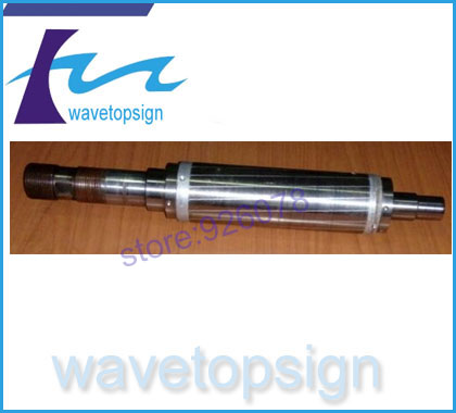

    khoan ở đâu chả được
    phải phân biệt rằng: "khoan chỗ đó" khác với "khoan nát bét chỗ đó".
    em này thông số 4kw, 24kr, khoan lên rotor này, có cái thằng nhật phải ngu hơn nó, chứ đâu hẳn khôn hết.

    Trước đi học em có nhớ vụ mỏi cơ học do ứng suất thay đổi liên tục có chu kỳ gây ra. Cụ thể là cái cốt trục motor, bề mặt mà không được mài nhẵn thì các vết nhứt sẽ xuất phát từ đó rồi lan ra gây gãy trục.
    Trường hợp của bác chủ thớt thì em cũng bó tay chả hiểu (nếu mà nhà sản xuất cố tình làm vậy), có thể là kỹ thuật họ cao chăng?

    Ok bác muốn em nêu ý kiến thì em nói , đây chỉ là ý kiến chủ quan cá nhân
    ---- Nói cái cốt khoan be bét thì em không không đồng ý , chữ be bé nó ghê lắm , đây có thể là do 1 cha nào đó khi cân bằng động quá thiếu kinh nghiệm nên khoan lệch hoài hehehe , cuối cùng cũng xong nhưng nó nhiều lổ hơn bình thường
    ---- Kinh nghiệm tháo nhiều con nếu hãng nó khoan cân bằng thì sau khi xong nó hay quét lớp sơn đen lên , do đó quan sát các lổ , nếu lổ nó sáng hay rỉ sét là do khoan lần sau , còn lổ đó có sơn đen thì xem như hãng nó làm từ ban đầu
    ----Việc khoan như vậy thì có gì không thì em không biết , nhưng em thấy chổ khoan cân bằng ấy có đường kính lớn hơn chổ ghép bạc dạn nên nói nó yếu hay gãy do mỏi thì chổ nào yếu phải xảy ra chổ đó trước mà khi nào nó mỏi để gãy thì nhờ bác ducduy nhớ lại kiến thức khi học tính giúp em 1 phát ra con số cho nó rõ để anh em còn an tâm xài khi biết thời gian nào nó sẽ gãy.
    ----Cái cuối cùng thì việc này để 2 ông giải quyết đi , phiền thấy ớn ..... 1 ông thì chịu khó chơi luôn cặp bạc trước sau test quay biết liền , 1 ông thì rõ ràng cho người ta an tâm , nói cứ làm hết đi không chịu thì gửi đây tui lấy về làm cho sau đó tính phí còn không chịu nữa cứ hoàn tiền cho nó uy tín.
    Còn cái cuối cùng thì không làm để tui thay bạc cho tui tính phí , tui đem đấu giá bảo đảm ông KTShung ổng nhảy vào mua ổng chế cái máy phay mộng thứ 2 , bao năng suất tăng gấp 3 so với con đầu ổng làm , em nó 2.2kw , 18Krpm , lõi roto phi hơn 50mm, đủ gá con dao ghép mảnh phay 1 phát ăn luôn như cái clip máy nước ngoài........ à mà thôi , ông KTShung cũng khó tính lắm em trốn đây.
