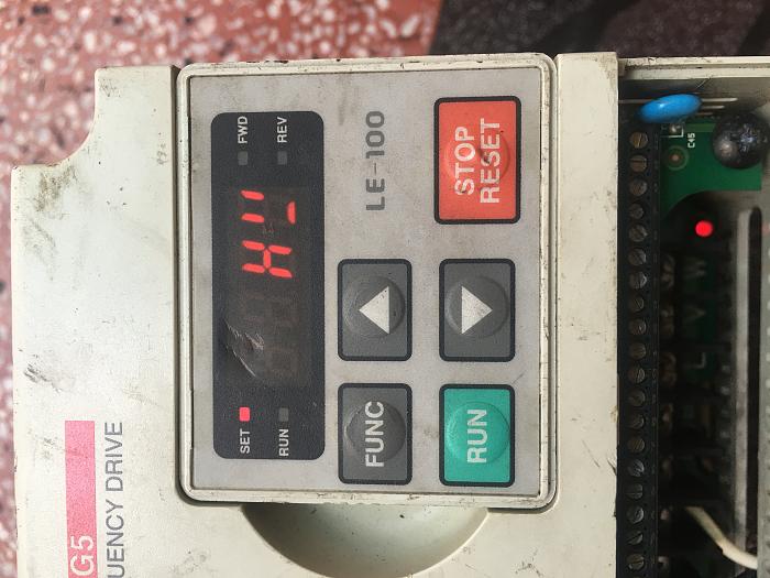

    Cứu con biến tần iG5 nhà e với
    Con biến tần của e bị báo lỗi áp thấp, phải tăng điện lên khoảng 260v nó mới hết báo lỗi. Bác nào biết chỉ e cách khắc phục ạ.Click vào ảnh để xem ảnh lớn hơn.

    Bác thay tụ lọc nguồn hoặc thêm tụ, ko hết thì báo cáo tiếp. Con của mình cũng bị vậy, gắn thêm tụ nó chạy ầm ầm
    6,681
    Nhớ cẩn thận thao tác, xả tụ, rút điện v.v...
    220V AC thành DC gần 350V, chạm phát thì cây vít nó cũng đứt lìa ra chứ đừng có đùa.

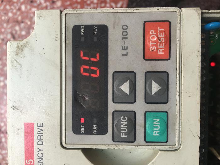

    Nhân tiện cho em hỏi ké chút
    Em cũng có con bt như của bác chủ, tình trạng bị báo lỗi HW , truy cập vào thấy các thông tin như sau :Click vào ảnh để xem ảnh lớn hơn.
ID:	44640Click vào ảnh để xem ảnh lớn hơn.
    Với lỗi như vậy có thể sửa được không ? Và nơi nào nhận sửa.

    thêm báo lỗi trong mục HW
    6,681
    Mấy con này các bác... truy xem tuổi đời nó bao nhiêu tuổi rồi. Linh kiện phần lớn đã lão hóa, ít thì sai giá trị, nhiều thì cháy nổ.
    Sửa biến tần nghe có vẻ đơn giản nhưng nó là một trời biển học... thay mò vài con linh kiện hên thì nó lại lao động tiếp, không hên thì nó chết hẵn. Vì sao vậy? Vì người sửa bán chuyến thì ngoài cái VOM ra có thiết bị đo kiểm nào khác đâu mà kiểm tra được linh kiện?
    Kinh nghiệm của một thằng biết về điện/điện tử cho hay thế này. Nó có cái biến tần Sunfar thời đầu, trong máy CNC, lúc chạy lúc không chạy. Thời này hơn chục năm trước.. giá thay mới chưa công đã 6-7 triệu roài. 6-7 triệu thời đó quy ra vàng thì phải biết . Thế là thay mới thì phải thay, sửa thì phải sửa. sau khi khảo sát thì xác định là lớp nguồn DC nuôi controller nó bị lỗi, cứ chạy 5 phút thì nó tụt áp, controller khởi động lại thì nó lại chạy tiếp 5 phút.
    Cuối cùng mất gần 1 năm mò mẫm. Sau rất nhiều lần nghiên cứu sửa bất thành đóng nắp cất đi. Thì cũng phát hiện ra bệnh và sửa Ok. Sau đó nó được tiếp tục lao động chí ít 2 năm sau miệt mài.
    Bệnh cuối cùng được chữa trị là thay con LED làm nhiệm vụ phân cực. LED cũ nó vẫn sáng.. nhưng trôi áp nên phân cực không chính xác. Dẫn đến power nó lúc chạy lúc nghỉ. Có ai nghĩ rằng.. con LED đang sánh trưng trưng nó.. ảnh hưởng đến vậy? Cái đó là vẫn chưa phải mò mù đâu, linh kiện chuẩn, có đầy đủ shematic đàng hoàng ấy.
    Vậy nên với các bác không biết gì về điện thì... với các trường hợp đang chạy rồi lâm bệnh thì nên mua con khác thay cho nó kinh tế. Giá thị trường trong khoảng 1K/1W, nên chi phí thay thế chỉ tầm 5000K đổ lại thôi. Dính vào chỉ tổ mất thời gian, không cẩn thận có thể gây hại cho chính bản thân mình.

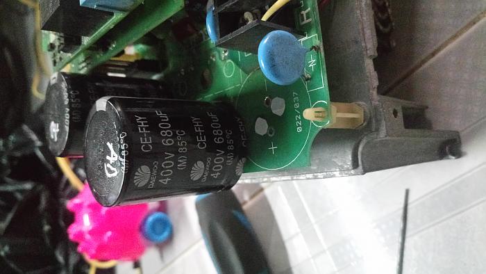

    Cám ơn các bác, e sẽ thay tụ thử, e mở ra có 2 cái tụ lớn. Chắc thay 2 cái đó hả bác. E không rành về phần điện này lắm nên mò mò rờ rờ đại hi hi. Cái tụ e xã bằng cách lấy cây vít chạm vào 2 cực được không?
    Buôn Ma Thuột City
    1,504
    622
    Được cám ơn 302 lần
           ở 205 bài viết
    Trích dẫn Gửi bởi baotrieu81 Xem bài viết
    Chính là hai cái tụ lớn đó đấy, bác phải thay 2 cái có trị số giống nhau và giống cái cũ là tốt nhất. Còn việc xả tụ thì đơn giản là chập 2 đầu tụ vào nhau là được. Chú ý lắp đúng cực của tụ nữa nhé, không thì bác bắn pháo hoa đón giao thừa sớm đấy.

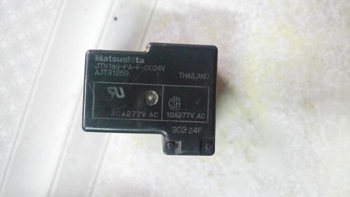

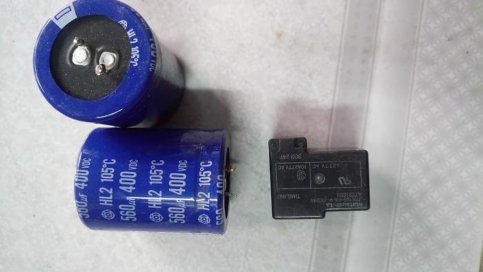

    E đã thay 2 cái tụ và 1 cái rờ le.
    Cái này là cái cũ của nó Click vào ảnh để xem ảnh lớn hơn.
ID:	44982 Click vào ảnh để xem ảnh lớn hơn.
    Và e đã thay bằng 3 con này Click vào ảnh để xem ảnh lớn hơn.
ID:	44984 thông số tụ sau khi thay là Click vào ảnh để xem ảnh lớn hơn.
    Kết quả vẫn báo lỗi các bác ạ, e rối quá mong các cao thủ giúp tiếp. Không biết nếu e hàn thêm tụ song song vô thêm thì có sao không!?

    À quên, đây là thông số con rơ le cũ của máy
    Và đây là con e thay vào
ID:	44987 nó hơi khác tí ạ

    Mấy tụ to thường nó ít hư hỏng lắm cụ, mấy con nhỏ nhỏ hư nhiều hơn. Tụ to mua mắc chứ không phải rẻ, trước khi thay thì lấy VOM test thử xem nạp xả có ok ko rồi hãy thay.
