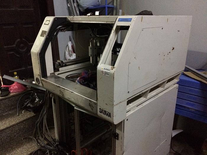

    Em mua được một chiếc khung máy nguyên bản từ chủ của nó :

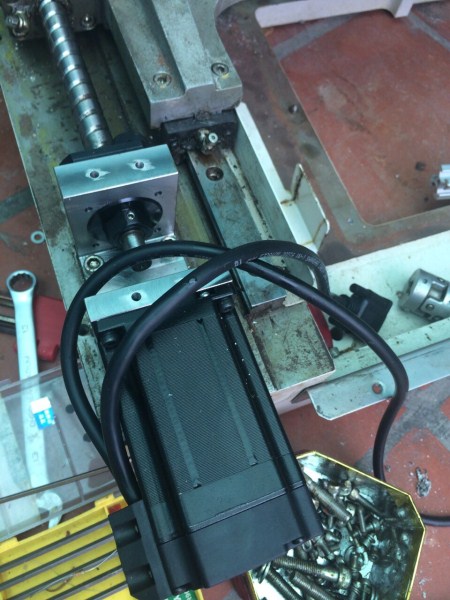

    Chế cháo từ các vật tư mua của các bác trên diễn đàn :
    Bộ buly + dây đai Bác Nam CNC "tình cho không biếu không"

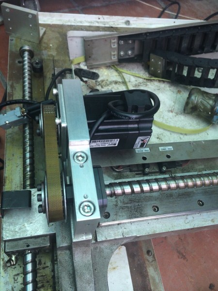

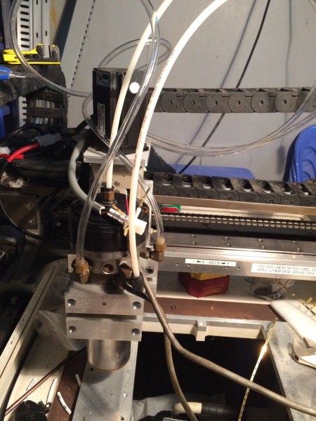

    Phá ra làm thành cái trục Z:

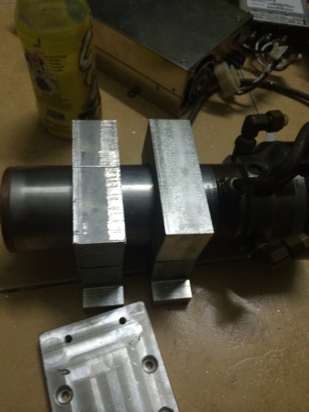

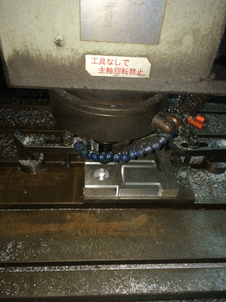

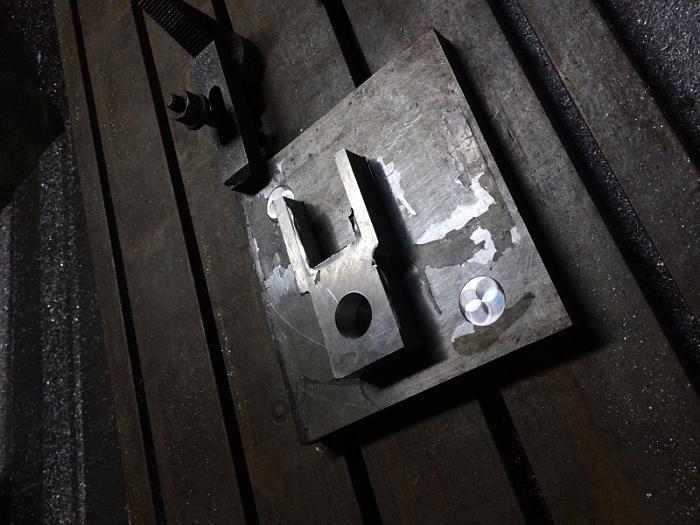

    Làm gá cho spindle :
    Cái này em tự phay, thử sứac mình xem sao. động cơ 800w loại dài 195mm gì đó. mỗi bước 1 ly tốc độ 500 vòng quuay 24000. suýt đi vì gần 2 tiếng không thèm bơm nước

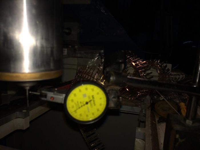

    Kiểm tra thử. Con spindle của bác Nam CNC "không ổn " lắm. Vì chạy tới 80.000 vòng phút rồi, mà em lại tưởng nó ... chưa chạy

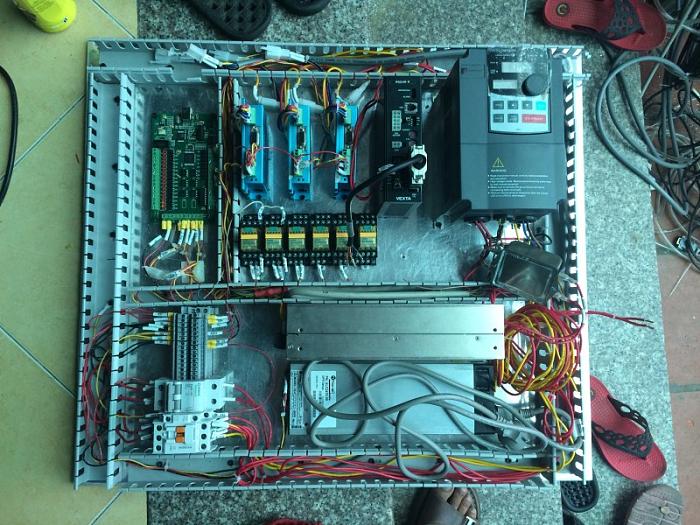

    Các bác cho em nói tiếp ạ,
    Những tưởng thế là đã yên tâm, nhưng khi hì hục lắp xong cái bảng điện, đo đo đạc đạc từ đầu chí cuối :

    Đến đây, đã mừng mừng. Thì ai ngờ kiểm tra nó dò ra tới 120v. Em đã kiểm tra lại tất cả, không hở điện, Nghi ngờ mỗi cục nguồn của bác Nam CNC , nhưng đã được loại trừ. Tất cả các vật tư khác đều mới và còn tem bảo hành "chính hãng"
    Vậy các bác cho em hỏi nguyên nhân dò điện và cách khắc phục.
    Các bác cũng cho thêm ý kiến về cách lắp máy thế có ổn không? Đây là lần đầu tiên em lắp một con CNC đấy ạ

    2,278
    Bác chọc que đo từ đâu vào đâu mà 120V? Nó giật người mạnh như điện lưới hay giật tê tê như vỏ máy vi tính, ăn ten tivi?
  13. #8

    Em đo từ cái bảng nhôm xuống đất. Nó chỉ giật tê tê thôi bác ah.
    Giật tê tê là do bộ lọc EMI gây ra. Và chuyện này "quá nà bình thường nuôn".
    Bộ lọc này có chức năng lọc nhiễu. Trong các bộ nguồn xung (Switching) thường tích hợp sẵn. Bộ lọc này chỉ phát huy tác dụng tốt nhất khi được nối đất (GND).
    Vậy để hết giật và các thiết bị hoạt động tốt thì bác hãy nối cái tấm bảng điện đó xuống đất. Vỏ kim loại của các thiết bị (Driver, biến tần, nguồn) cũng nối chung vào 1 điểm đó.

    Phương pháp loại trừ thế này, không biết bạn đã làm đủ chưa?
    1. Cách ly nguồn tất cả các thiết bị dùng 110V hoặc 220V
    2. Cấp nguồn cho mỗi thiết bị riêng lẻ, kiểm tra dòng rò.
    3. Phát hiện được thiết bị rò rồi thì có cách sử lý thích hợp.
    Xem trên hệ thống của bạn.. có dùng nguồn switching và cả VFD. 2 nguồn này là những thiết bị dễ gây ra dòng rò nhất. Nhưng dòng rò này thường không phải do hiện tượng chập chạm mà do trường tỉnh điện và mạch lọc nhiễu sinh ra. Cách khắc phục là nối đất.
    PC cũng dùng nguồn switching nên chạm vào có cảm giác rò điện, dùng bút thử điện tử thấy báo trên 110V là thường tình. Chạm nhẹ thì thấy tê tê, chạm mạnh thì hết. Nếu rò điện mà do chập chạm, nối đất cũng có thể triệt tiêu & chạm tay mạnh vào thì cũng có thể hết .................................................. ........................................ mà là hết sống đó bác

    Cảm ơn các bác đã dành thời gian quan tâm và giải quyết vấn đề trăn chở của em.
    Hôm qua, em đã chỉnh lại tất cả các dây dẫn vào thiết bị, Lửa vào đúng lửa, nguội vào đúng nguội. Rồi em đo điện, nó đã khả quan hơn, chỉ còn 75v.
    Quyết định lắp vào máy, và điều "kỳ diệu" đã đến. Sau khi em lắp xong nó chỉ còn 2v(?) mặc dù chừa hề nối đất, có thể cái chân máy nó đã chạm xuống nền. Nhưng em vẫn băn khoăn, cũng cả tấm nhôm ấy, khi đo thử chưa lắp nó cũng chạm xuống nền nhưng đo được 75v, chỉ có lắp nó vào khung máy thì nó hết. Bác nào biết lý giải giúp em với, chứ không em băn khoăn quá.
