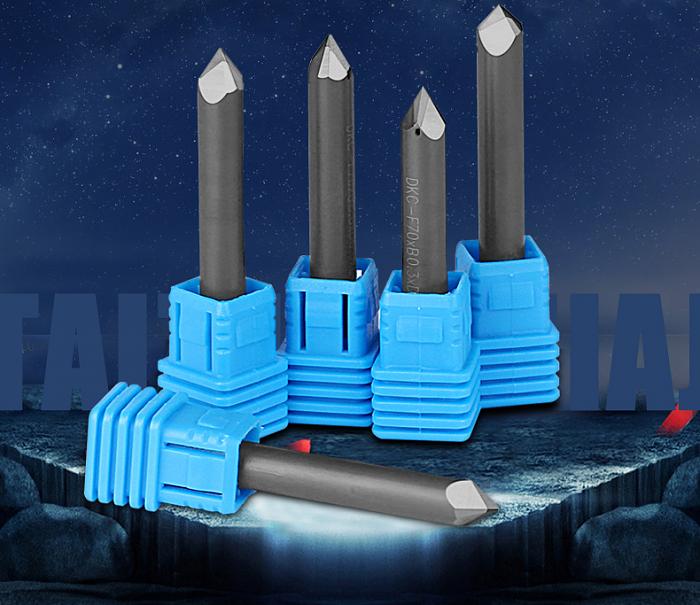

    bẩm các bác. Lang thang trên internet e gặp cái loại này. là loại dao diamond gì gì đó, có thể dùng vào cnc. e tìm loanh quanh mà chưa rõ loại dao này ở đâu bán, xài nó bền không?... Mang vào đây nhờ các bác chỉ giáo. Đa tạ các bác

    cái này là đầu khắc dấu khí nén mà bác.

    Cái này nó không xoay, như vậy khi di chuyển lực tác động vào các trục khá lớn. Sợ mấy cái máy DIY cơ khí yếu vẹo ngay nhỉ

    E thấy cái này giống cây viết bấm vại. Đầu nó thì giống cái dụng cụ cắt kính vại. Ko biết là công lực nó tới đâu. E ngu muội quá. Các bác chỉ giáo thêm cho e mở mang đầu óc ah
    thấy taobao bán nhiều mà , có mắc lắm đâu , mua về chơi luôn đi , có mua mua giúp tui 2 cây , loại full luôn nha , loại đầy đủ bộ phận chớ nó bán cây que kim cương không thì về DIY khó lắm.
    Cái này nó dạng cà lên kim loại màu mềm mềm dễ nhai chớ lên thép hay inox có thể văng cái hột đó ra luôn , cái này chả cần khung cứng đâu , thấy youtube nó chạy quá trời mà cái khung yếu xìu.
    có mấy dạng hột , có góc 60-90-120 thấy đẹp nhất mua 60-90 thôi , 120 chạy hoa văn cần phản quang , cái này cà 1 phát văng ra phoi bóng như gương.

    Mình sưu tầm được 1 cái đầu Bt40 loại thụt thò này, nó rất đặc biệt ngoài việc dao và collet thụt thò thì còn xoay tự do được khoảng 30 độ, collet cũng rất đặc biệt khóa theo kiểu bi khóa van khí nén hiện chỉ có mỗi collet 8 mà chưa thử phát nào vì không có dao thích hợp, chắc phải taobao vài cái về khắc tranh chơi
    Mình thấy youtube nó khắc nhiều vật liệu rắn chứ ko cứ phải mềm, theo mình vì nó ko quay ko sinh nhiều nhiệt và lại đầu kim cương nên nó có ích trong việc khắc chất liệu rất cứng, đầu kim cương nó rất sắc bén nên rạch một đường không sâu chỉ đủ tạo vết xước sẽ không sinh lực lớn, nên máy ko cần quá khỏe (tưởng tượng người ta kẻ một vết trên kính bằng đầu kim cương để cắt kính, rất nhẹ nhành)
    bên dưới là link khắc granit, nếu spindle quay chưa chắc chơi được

    cái đầu BT40 đó dành cho taro ren đó bác hoa hồng.

    Link video là loại dao impact (đục) e có nói trong thớt vụ đục đá của cụ nnk đó cụ Hoahong.
    taro ren thường là cái bt có cái u khá to, nó trượt khi quá lực, và ko thụt thò chứ, cái này thụt thò và ko có cơ cấu qua lực thì trượt thì chuẩn engraving dimont, thụt thò thì là để đủ lực để tạo vết xước, xoay chắc để hỗ trợ chuyển hướng gấp giúp lực bị trượt giảm lực tác dộng( suy nghĩ chủ quan là vậy)

    taro ren loại chỉ thụt thụt đề đồng bộ trục Z với 1 số loại máy cũ hay rơ nhiều thôi, chứ có có trượt quá lực gì cả.
    cũng đang nghi là trước nó dùng để taro( thấy cái máy taro cầm tay nhà mình cũng thụt thò đươc), nhưng thụt thò được thì drag được
    Ai biết link taobao cái này post đê mình mua cho, đang tìm mà từ khóa chưa đúng thấy ghi PCD cnc thì ra dao gắn đầu kim cương thôi, chứ chưa đúng dao gắn kim cương để điêu khắc

    cái này chắc dùng được đây có điều phá nhiều thì cắn lưỡi
