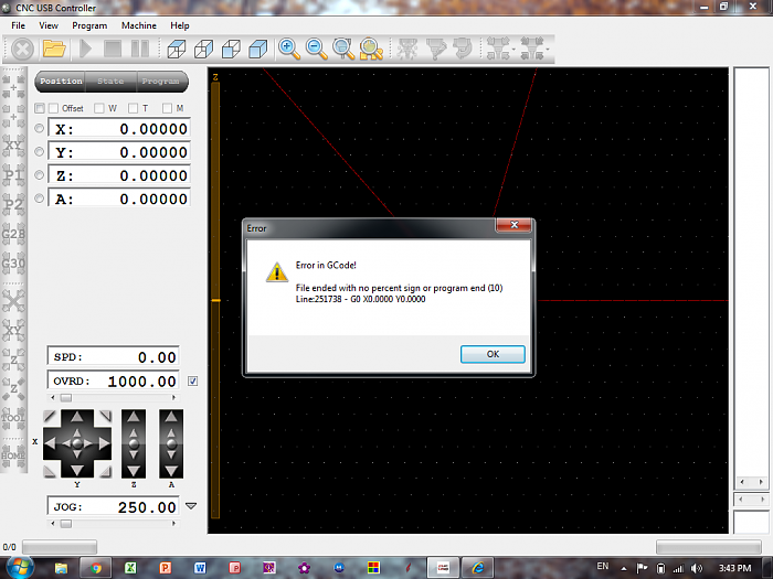

Lỗi này thì có gì đâu bạn. Nó báo rõ rồi kìa. Để e dịch sơ cho bác nhé. "Lỗi trong file gcode ! File kết thúc mà không có ký tự %, hoặc không có ký hiệu để kết thúc chương trình. Lỗi nằm ở dòng 251738"
Sửa lỗi này như sau. Bác mở file gcode bằng notepad, tìm dòng 251738. Thêm ký tự % vào sau dòng G0 X0.000 Y0.000.
