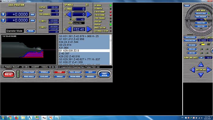

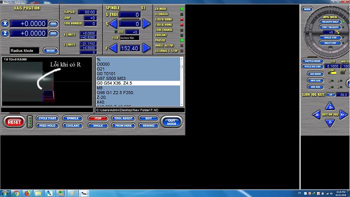

    b xem giúp e cái lỗi này sửa như thế nào với, chạy mô phỏng thì đc, chuyển sang mach3 thì biên dạng ko giống với mô phỏng

    Trích dẫn Gửi bởi Duc87hp Xem bài viết
    Đưa file Gcode anh em còn biết đường kiểm tra
    Mặc định khi cài Mach3 Turn chạy với Gcode Mastercam sẽ như hình bên dưới
    Để chạy được sửa lại như hình dưới
