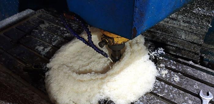

    Hi hi thanks cả nhà, em phay tạm được rùi ạ
    Em mới cho ăn được 1 pas 2 ly thui. Dao thép gió 2me, phi 16 tốc độ cắt 1600v/ph, f khoảng 700 ạ.
    Em thử phát xem thía lào, để 4mm thấy ghê ghê :P
    Tiện thể cho em hỏi ngu tí ạ. Phay nhôm với dao 6mm, dao hợp kim 3 me, có tưới nguội mà tốc độ thì max khoảng 3000v/ph thôi ạ, thì mình cho ăn mỗi pas mấy ly ạ ? Em nhớ có lần xem cụ Zinken2 phay miếng nhôm mà hình như cụ ấy đi một phát là xong luôn hay sao ấy ạ.

    Em thì em cho ăn sâu 8mm, mỗi đường cắt khoảng 0.5mm, feed per tooth là 0.08/ me

    Em vẫn mù mờ vụ khai dao này bác ạ. Em có cái mastercam x5. Tốc độ dao thì em ướm ướm, phần lớn là trong phần mềm nó để sao em để nghuyên thế, chỉ có phần ăn nông sâu thì em chỉnh thôi ạ, còn vết ăn thì em khai là ăn dao kiểu poket chi đó, thế là mỗi vệt nó ăn rộng bằng 75% con dao. Dao 16 thì nó ăn rộng khoảng 11mm.
    Hiện tại các kiểu chạy dao em vẫn còn mù mờ lắm ạ, phay inox hay sắt thì có hôm em khai xong, nó ăn ngọt lắm, có hôm dao nó chạy sao ấy nó kêu to hơn. Còn nhựa với nhôm thì không thấy nó kêu nhưng mà hôm trước phay nhựa thì phoi nó thành sợi rồi quấn tùm lum vào cán dao nhìn cũng hãi ạ.
    Hôm nay em phay nhựa nó khá hơn rồi vì phoi nó cứ vụn vụn ntn thì em bỏ máy đấy đi làm việc khác được, còn hôm trước là em phải canh rồi lấy kéo cắt phoi, chả giông ai bác ạ

    Cơ bản là nó sẽ có 2 cách chạy dao bác ạ, cách 1 là ăn chiều sâu Z mỏng, thường khoảng 0.1-0.5mm tùy vật liệu, xong để cái step over khoảng 75% như bác nói, cách này nó phù hợp với máy chế, trục Z và spin yếu vì ăn kiểu này con dao nó ko bị đá ngang nhiều. Còn cách 2 là ăn sâu khoảng 8-15mm tùy dao, nhưng cái step over chỉ để khoảng 0.3-1mm tùy vật liệu, cái này nhanh hơn, bề mặt chi tiết đẹp hơn nhưng yêu cầu máy cứng vững vì chạy kiểu này dao bị lực đá ngang khá nhiều. Bác tham khảo video của chú tây này để hiểu rõ hơn về cách thứ 2:
    Thông số quan trọng nữa là tốc độ của spin, vì mỗi vật liệu sẽ khác nhau. Dựa vào thông số là Surface feet per minute (SFM) nôm na là tốc độ cắt trên chu vi dao, tức là tốc độ mà lưỡi dao nó cà lên mặt vật liệu khi gia công, cái này với sắt thường em để dưới 120m/min, thông số này tùy từng loại dao mà hãng nó sẽ cung cấp ạ.
    Cái cuối cùng là Feeds (mm/min), cái này thông thường khi có tốc độ spin, em sẽ tính dựa trên số mm/ lưỡi cắt, tức là mỗi lưỡi cắt của con dao sẽ chạy ra phoi có chiều dày bao nhiêu.
    Để tính toán mấy cái thông số này, em có làm cái file excel tự động tính, gửi các bác tham khảo ạ

    Phay nhựa thì ít nhất cụ phải dùng dao phay nhôm cho nó dễ thoát phôi .

    Cụ Tuấn chạy nhựa thì mua dao cắt alu 1 me xoắn chạy cho ngon, thoát phoi dễ mà không bị chảy dính dao.
    Về chế độ chạy dao thì tùy vật liệu, đường kính dao và đa phần phụ thuộc vào độ cứng của máy. VD như Nhôm Đồng em chạy dao D6 tốc độ spindle S3000 F600 800, nếu chạy mặt như pocket thì ăn sâu 0.3 - 0.5 và step over 25% D dao còn nếu chạy me thì sâu 8 - 10 và step over 0.1- 0.3 (có khi em cho ăn 1mm vẫn chạy ok nhưng thấy xót nên không chơi ). Chạy sắt thì vẫn thế nhưng F cho chậm lại tầm F500 cho bền. Do em không chạy hàng đua tốc độ nhiều, việc chạy đua đẩy sản lượng em cũng không chơi nên đừng cười em chạy rùa
