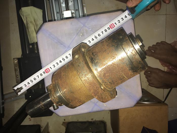

    Như tiêu đề các bác ạ, giờ em chuyển sang dùng loại mini, cao tốc nên bán mấy món này đi.
    1. Đầu cắt BT40 ATC, chạy bằng dây đai răng, Size rất nhỏ gọn, thân dạng mặt bích nên các bác đỡ phải chế cháo nhiều, bạc đạn còn êm, vành côn sáng đẹp.

    Con này phù hợp cho bác nào chuyên phay hàng sắt thép, tải nặng.
    Giá bán 4.5tr
    2. Đầu cắt BT30 ATC, cái này dùng khớp nối, Size cũng thuộc loại nhỏ, đường kính thân là 93mm, hình thức bên ngoài hơi xấu nhưng bên trong vẫn đẹp, vành côn sáng đẹp, vòng bi cũng êm

    Con này chạy được tốc độ cỡ 15k rpm, chạy đa dạng hơn con ở trên, phù hợp cho sắt thép, nhôm, đồng

    Mấy con như này nặng khoảng bao nhiêu các bác nhỉ? Em cũng máu mà sợ máy cõng ko nổi
    cụ cứ xác định cả sờ pin kéo nữa tầm 60kg ah.

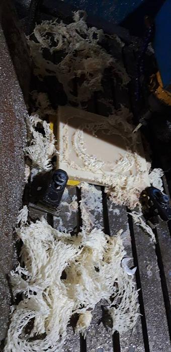

    Tiện thể cả nhà cho em hỏi tẹo ạ, em phay nhựa PA thì dùng dao gì và nên chạy ntn ạ ? em dùng dao chip, mỗi bước ăn có 0,5 ly, bằng em phay inox mà cái phoi nó cứ dính dính theo thế này ạ. Em sợ nên chả dám cho nó ăn dày hơn

    Phay nhựa thì ít nhất cụ phải dùng dao phay nhôm cho nó dễ thoát phôi .

    loại này cụ cứ phang dao thép gió phi 16 cho nó ngọt ah. ăn phát 5mm một.kaka

    mua dao 1 me cắt dành cho alu mà cắt nha sếp

    dao 1 me xoắn d4, tốc độ sp khoảng 40 - 60 hz (với sp 24000v/p). 1 pas 4mm.
