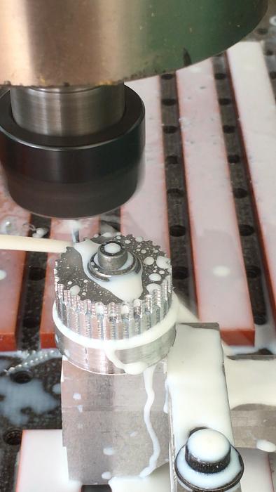

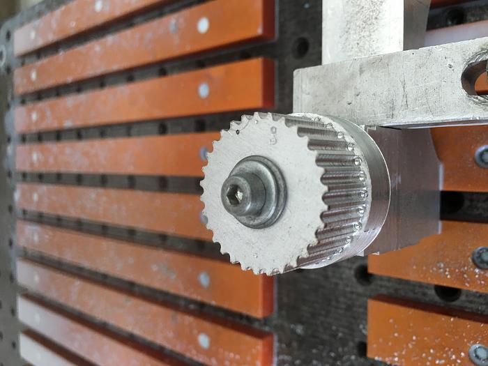

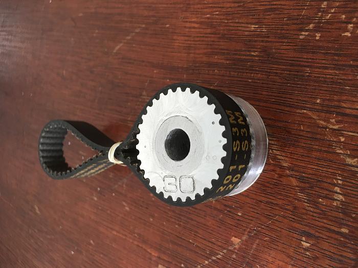

    Gởi các bác tiện ích vẽ và xuất nhanh bánh đai.
    Hôm nay mới dùng phần mềm này làm cái bánh răng đai S3M.
    Kết quả là : VỪA KHÍT
    Cảm ơn bác chủ nhé !

    Thì mình làm để xài nên phải gần đúng tí. Vì các site hay soft nó tính theo số răng chuẩn hay sao ấy, muốn số răng theo ý muốn hông được.
    Bản mình xài thì xuất code gia công trực tiếp luôn không cần qua phần mềm cam luôn bác.

    Bác chạy dao phi mấy vậy?
  23. #19
    231
    59
    Được cám ơn 125 lần
           ở 72 bài viết
    Chạy cái này em dùng mũi khoan và dao 1.5
