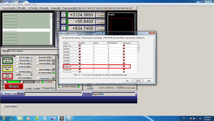

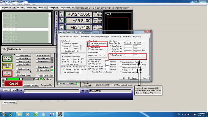

    Mình thấy 1 số người mới gặp khó khăn khi két nối biến tần best với mach3 nên chia sẻ cho lại sơ đồ và cách cài với mọi người để đỡ mất thời gian tìm hiểu
    Kết nối này của mình từ mach 3 bạn sẽ điều khiển đc tốc độ trục chính theo along 0-10v
    Sơ đồ đi dây và cài dặt biến tần
    cài đặt mach3
Name:	config spind 1.png
ID:	45715Click vào ảnh để xem ảnh lớn hơn.
Name:	config spind uotput.png
ID:	45716Click vào ảnh để xem ảnh lớn hơn.
Name:	config spind.png

    Có gì đó sai sai. Nếu bác dùng BOB như trên ảnh thì không ổn.
    Pin 2 cài cho DIR của Y sao lại cài tiếp cho Outputs #1 để dùng cho spindle?
    Trong TAB Motor outputs tick vào SPindle mà lại không chọn Port, Pin thì để làm gì?
    Hay là bác dùng BOB USB nào đó khác?
