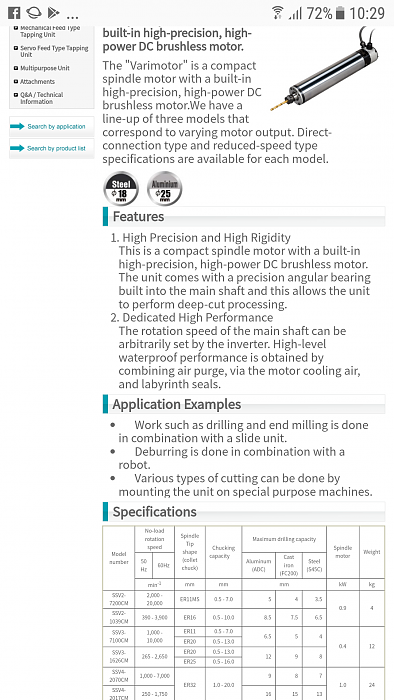

    Thử hết cách mà nó vẫn chạy không ngon bác Gamo ơi. Câtlogue của nó kêu chạy lên 10000rpm mà dùng biến tần chạy lên khoảng 3000 là hết sức. Em tìm cách khác xem

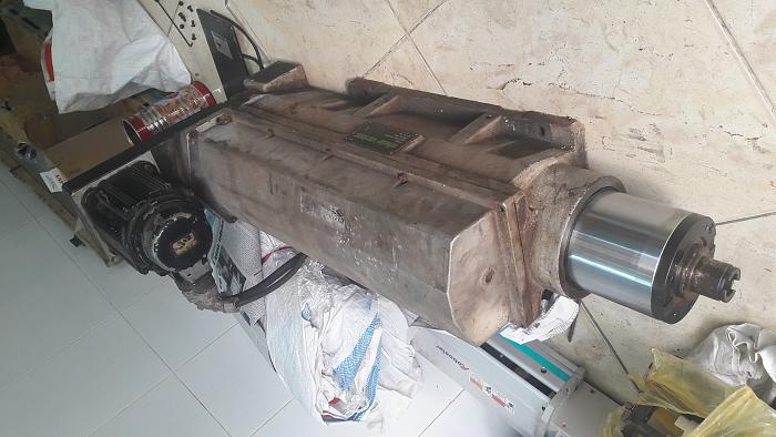

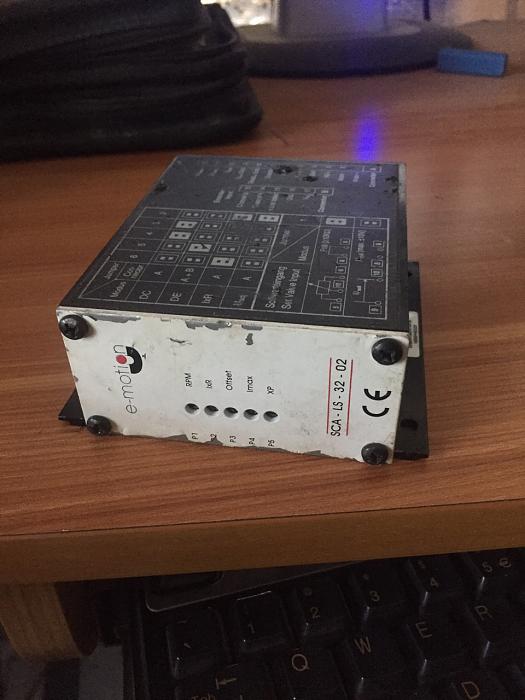

    Chạy cà giựt bác à, chỉnh hết sức có êm hơn tý xíu nhưng nhìn chung ko làm việc được. Em tháo ra mất rồi, quên làm cái cờ nhíp bác xem, chạy ổn định dòng khoảng 2,5A. Nhân tiên em hỏi cái này cái gì hả bác, đi bãi thấy đẹp lấy 2 con về chơi xếp hình, nếu hữu dụng em tặng bác 1 con

    Hix... nhìn giống DC Servo Amplifier quá

    thì đó, em ko biết nó có bà con chi cái spindle kia ko nên lấy đại

    Mình cũng mua một con giống bác chủ, có nghiên cứu thì thấy nó đúng là con Brushless DC, nghe nói mua cái ESC xe đạp điện về chạy được mà chưa thử đượcClick vào ảnh để xem ảnh lớn hơn.

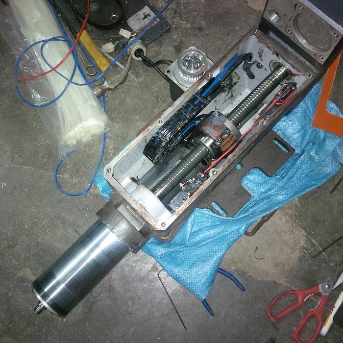

    Em không để ý . Phải tự bơi với 1 con y vậy chỉ khác là nó 125kg. Sơ sơ được 6000rpm. 220v 50hz mà cấm điện không chạy . Thử đủ loại biến tần cũng không chạy.
    Kẹt quá lôi cái mạch bằng 3 ngón tay (chạy con bơm hút chân không thomas) nó chịu chạy. Bước đầu là xác định được nó là BLDC motor.
    Sơ bộ nó dùng servo motor 2.7kw Tamagawa TBL-i seri, spindle 1.7kw 6000rpm

    Ae cần có hệ này vô bài cách chạy với

    Con spindle đúc trong nó nè
