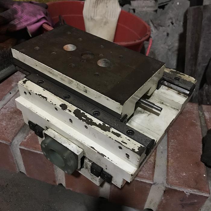

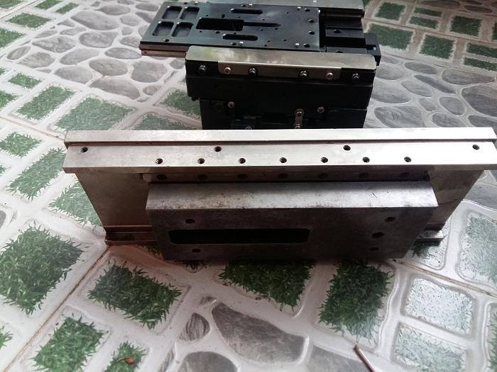

    Chào các bác,
    Mình có bộ XY mini hành trình 100x100, ray con lăn, áp 2 bên, vitme 8 (chưa rõ bước mấy), có sẵn mặt bich lỗ bắt 32mm, đầu bắt khớp 6mm.
    Hình ảnh:
    Các bác tư vấn giúp:
    1. Cái này có lắp được máy CNC siêu mini không? Độ chính xác dự kiến thế nào?
    2. Nếu làm 1 cái nghịch chạy đi chạy lại cho vui thì làm thế nào tiết kiệm nhất?
    3. Mua motor XY và khớp nối 6mm ở đâu?
    Cám ơn các bác và chúc 1 tuần làm việc vui vẻ.
    Minh - HN
    Cở này mà mini gì nữa bác? Máy của mình hành trình 200 còn cho nó xuống hạng micro roài.
    Mà 100x100 thì cũng chưa bé đâu, mình có mấy bộ 40mm định lắp thành 40x40x40, super micro nè. Nhưng chưa tìm được spindle tương xứng cho nó nên chưa làm .
    Trở lại câu hỏi của bác.
    1. Bác muốn làm máy gì mà chẵng được, miễn sao bộ này đáp ứng được nhu cầu của bác. Độ chính xác thì em luôn tin các combo, chỉ không tin vào người làm thôi. Vậy nên độ chính xác là do người làm, nên em chẵng dám phán là dung sai nó bi nhiêu.
    2. Bác mới show có chút xíu nên em biết thế nào mà nên hay không nên? Xét về kích thước thì C hay H đều Ok cả. Vì nó có to đâu mà lăn tăn cái diện tích chiếm dụng của nó.
    3. Motor chắc size 42, size này ít thấy mới, cũ thì vẽta hay stepsyn nhiều vô kể. Nếu chơi step thường thì... DRV8825 + CNC Shield + Arduino UNO + cái phone là có thể múa CNC rồi. Closed loop thì thấy có ezi-step . Khớp thì vô xì tư em nghĩ chắc có nhiều.

    Cám ơn bác CKD,
    1. Mình muốn làm cái máy C cho đơn giản, được không bác? Sẽ kiếm combo mini sắt phù hợp, kiếm 1 cái mặt bàn sắt.
    2. Mình bổ sung thêm hình ảnh bộ XY này, nó có trọng lượng 20kg. Kích thước khi thu gọn hơn 20cm x20cm và cao khoảng 10cm. Ray và vitme là THK.

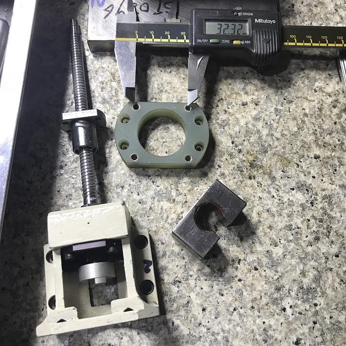

    Hôm trước ngồi buồn tháo vitme ra vệ sinh, lắp và phê lòi mắt luôn (bi bé như đầu tăm, lần đầu tháo lắp 1 cái nut nên không kinh có kinh nghiệm, lần sau sẽ cẩn thận hơn). Có mỗi cái hình này khi đã bôi mỡ và lắp xong:

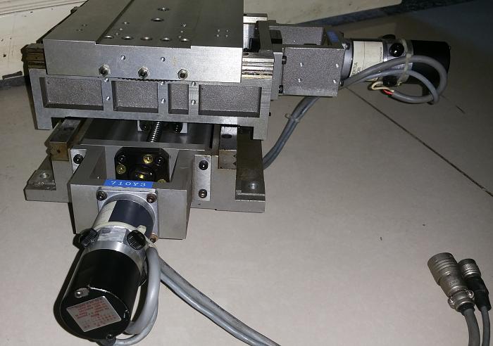

    Cho em góp vui.
    E có con này, hành trình được 130*130, giới hạn lại X 130, Y 100, Z làm thêm. Được cái ray con lăn double 2 dãy mỗi bên, vít me nhỏ có D10 bước 4.

    Nhôm đúc thôi cụ, không phải thép trắng. Hôm đó có bộ xy khoảng 180*180 khung sắt nhưng ray 1 dãy con lăn e không lấy.
    Xy là dc servo 40w đó cụ, e để xài luôn, nếu thay vitme to hơn thì e thay motor luôn.

    chú Gà Con , bộ 180x180 mà lấy được thì tui khen hay ..... hehehe 2 bộ đó nó đang nằm nhà nằm nhà nè , rồi quất luôn 2 bộ đơn hành trình con lại đủ để lên 2 máy mini full gang , combo của hãng NSK làm nhé , C3Z , ray con lăn , tháo cử ra thì hành trình là 220mm chớ không phải 180mm đâu.
    dư cả lố 6 con DC servo mini như hình , ai cần hôn , tui không xài , gỡ ra bán gỡ gạc chút chút.
  20. #13
    Hehe, e với Khôi tinicat ở bãi lúc nó mới về kìa a, vác hàng bỏ lên cân rồi nhưng nghĩ lại không lấy. Con đó e không đo nên đoán đại (gần 1 gang tay e) nhưng mở ra nó hở quá nên mở ít ít thôi.
    Servo này hơi nhỏ, có khi e nâng cấp lên tý.

    Tiện thể hỏi 2 bác Ga con và Nam CNC: bộ mini này để nguyên vitme mà đẩy đi nó vẫn trôi, vítme quay tít thì có bình thường không? Vitme của mình là 0802.
    Bộ bảo dưỡng mỡ trắng vào thì đẩy còn nhẹ hơn, để nghiêng còn trôi xuống.
  25. #17
    đang có cái máy xài visme ren 2mm phi 14 dòng SX THK , chạy từ 600-1100rpm , vẫn ok . Cái bộ màu trắng của bác chủ nếu khộng lầm là nó trong máy cắt dây , cấp chính xác cao lắm à , do visme đường kính nhỏ với lại nó được hãng làm nên nó nhẹ thôi chớ sao đâu
    nhìn Visme bộ trắng thì nó là THK dòng SX cùng loại với cái máy em đang chạy.
    theo kinh nghiệm xương máu thì visme ren nhỏ thì xài bôi trơn dầu thì bền hơn ở tốc độ cao
    Loại phi 14 SX ren 2mm em xài năm rưỡi vẫn ok , còn SX phi 16 ren 2 em thay mất 2 cây , chạy tầm 6 tháng bôi trơn mỡ bò nó mòn bi luôn ( 600-1100rpm ) hiện tại đang xài 16-2 NSK C3Z lại ok hơn , lần sau làm máy bôi trơn bằng dầu hay nhớt xe máy cho nó ngon.
    còn ren 5 thì 300-1000rpm bơm mỡ bò từ lúc làm tới giờ 3 năm rồi chưa sao hehehe ... THK và NSK chính xác C3

    Bước 2 góc nghiêng rất bé, nếu thả tự tuột thì em e là nó trơn quá á.

    @ bác Nam CNC: theo tài liệu thì THK SX này là dòng chính xác MDK, họ khuyên dùng mỡ lithium mà. Dầu bôi bảo quản trước khi sử dụng.
    Mình dùng mỡ trắng này thử tí xem sao, nó chịu nước, chạy tốc độ cao, chịu nhiệt
    @ bác Ga con: để nghiêng cả khối lên 1 mặt trượt là trôi xuống ạ. Dùng tay đẩy mạnh cũng trôi nhưng ko nhanh được
