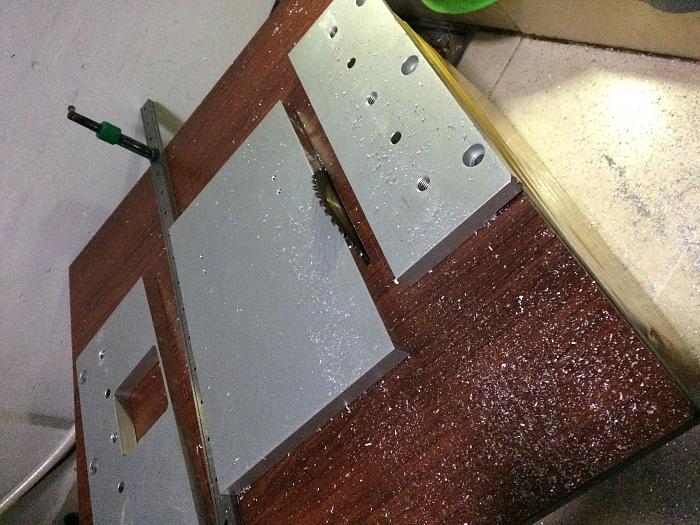

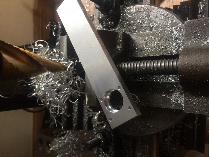

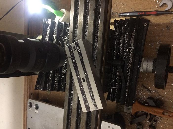

    Lâu lâu tranh thủ được ngày rảnh, lôi mấy miếng nhôm ra cắt cắt khoan khoan phay phay được mấy cái bát để ráp cùng với mấy món đồ lụm lặt được cho cái trục Z.
    Mấy miếng tí tẹo này mà cũng tốn thời gian ghê luôn ah.

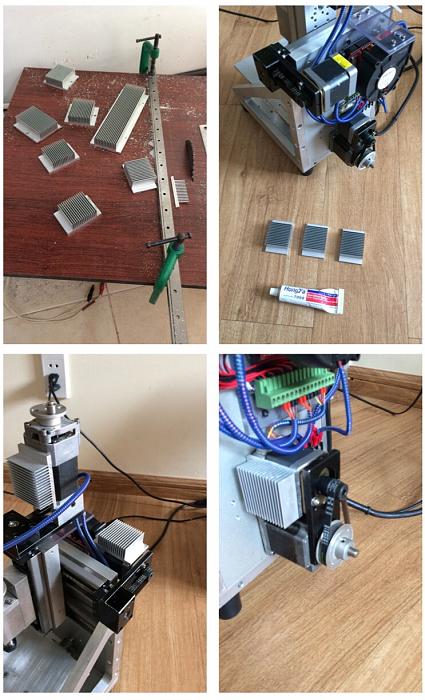

    Cái dự án dài hơi của em ko biết đến bao giờ mới xong được đây ko biết nữa.
    Thôi hôm nay lụm được món đồ mới nên đăng lên khoe cho vui ah.
    Dự tính từ đầu là sài Arduino với mấy con driver 8825 nên mua một bộ, sau lại muốn chuyển hướng sang sài Mach3 với mấy con TB6600 lại sắm thêm nguyên serri, hôm nay lại đi lụm được 03 con Driver IM483 thế là quyết định đổi tiếp phương án là sài Mach3 với IM483, hihi
    Không biết vài bữa có đổi sang servo ko nữa, cơ khí thì chưa đâu vào đâu dự tính thì cứ thay đổi liên tục, hic.
    Đây là hình của 03 em áo vàng mới lụm được. Chụp hình đăng khoe cho vui mặc dù chưa biết cách sài ra làm sao. kaka

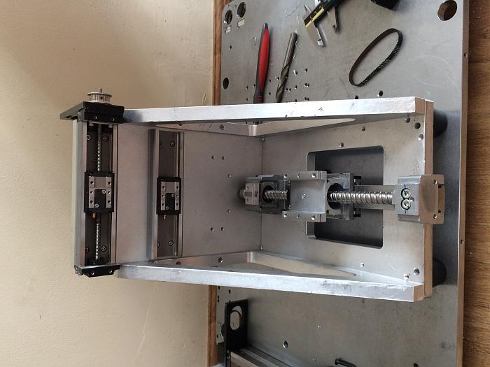

    Xin chào mọi người!
    Hôm nay rảnh rỗi em đăng tiếp ký sự về cái dự ớn "Máy tiện mini đa chức năng" của em. AE xem cho vui lúc lướt wep giải trí ah
    Người ta nói chín người thì mười ý, mà em thấy một mình em đã có luôn 11 ý rồi. Sau khi gá lắp tất cả các combo thành hình máy tiện như hình trong các Sheet cũ thì em nhận thấy nó quá khổ so với cái nhà bé xíu của em. Ca này khó!
    Có cái bài hát xưa cũ nào đó có đoạn: "... Thà là bỏ đi hết, ta làm lại từ đầu ..." Nên em đã quyết định tiễn em nó về nơi đất khách quê người. Bắt đầu ấp ủ một dự ớn mới, tạm đặt tên nó là dự ớn "Máy tiện ốc tiêu đa chức năng"
    Thế là hành trình kiếm đồ ráp máy bắt đầu lại từ vạch xuất phát. Và rồi em cũng gom được các bộ phận phù hợp với dự ớn mới. Tuy nhiên, là đồ bãi có gì gom nấy thì làm gì có chuyện chúng kết nối với nhau dễ dàng được. Cái gối, cái bát, miếng đệm v.v... tất cả mọi thứ phải gia công lại cho khớp với nhau. Hayza!
    Cái máy phay cơ mini của em mà ngồi quay tay được mớ này để đạt được độ chính xác tương đối chắc cũng mệt ah nha. Đành ngồi lên bản vẽ chi tiết từng món rồi đăng bài nhờ gia công lẻ (Phải trả phí cho sự lười biếng thôi, kakaka). Nhưng lúc này mới biết được cái khó thật sự đây, bởi các xưởng cơ khí họ không rảnh việc để chơi "tay ba", chỉ bắt cặp đôi thôi: Lẻ + Rẻ - Không làm ; Lẻ + Làm - Không Rẻ ; Rẻ + Làm - Không làm lẻ. Hic
    Đành ngậm ngùi mua nilon màng về bọc tất cả đống đồ kia lại và cho lên nóc tủ. Quay qua suy nghĩ về dụng cụ thi công tiếp, và thế là cái ý tưởng về một dự ớn "Máy phay ốc tiêu" được hình thành.
    Quyết định triển khai ngay và luôn cho nó nóng. Kaka. Và sau đây là chi tiết quá trình gom đồ và ráp cái "Máy phay ốc tiêu" của em, xin được đăng lên với mục đích giải trí.

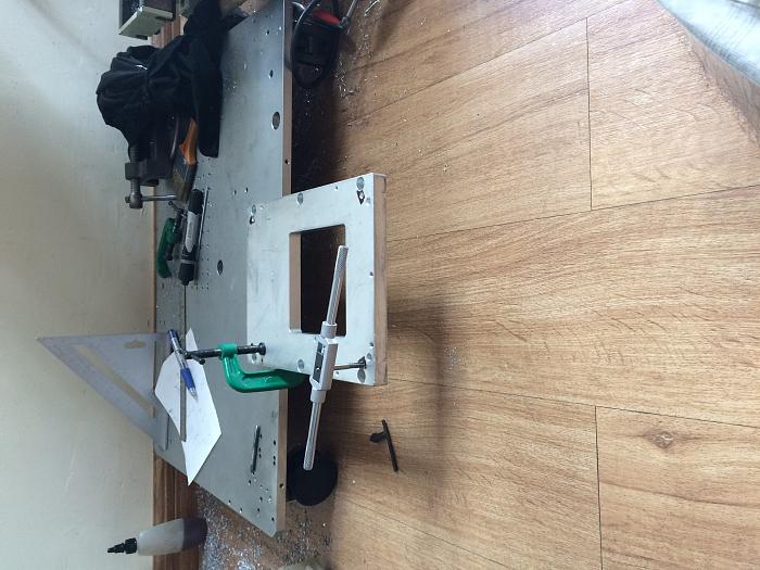

    Gom được vật tư rồi giờ cắt ghép chúng lại với nhau thôi:
    01. Khung máy sử dụng nhôm tấm, XY sử dụng 02 combo KR và 01 combo không nhãn mác.

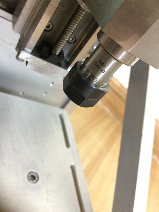

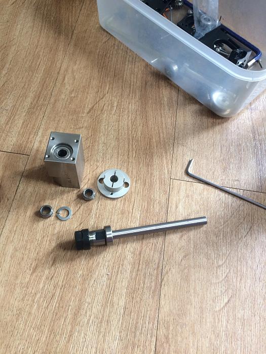

    03. Trục chính sử dụng cái ụ bằng inox, đồ bãi (ko biết tháo từ máy gì) + C8-ER11-100L + 03 vòng bi 698z NSK

    - Trục chính tạm sử dụng con DC made USA, còn có phay được hay không thì tính sau ah (Do điều kiện môi trường sống nên nói không với tất cả cái loại spin và motor có tiếng ồn).
    - Di chuyển các trục XYZ được thực hiện bởi 02 step 42x42x50 + 01 step 42x42x70
    - Do các vitme trong các combo có được đều là bước 6 và 12, mà em thì lại không sưu tầm được cái driver nào có vi bước chia hết cho hai con số này. Đành phải truyền động dây đai với các puli có tỉ lệ phù hợp cho việc điều chỉnh bước tiến của các trục.

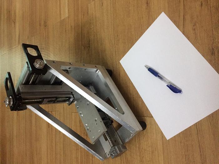

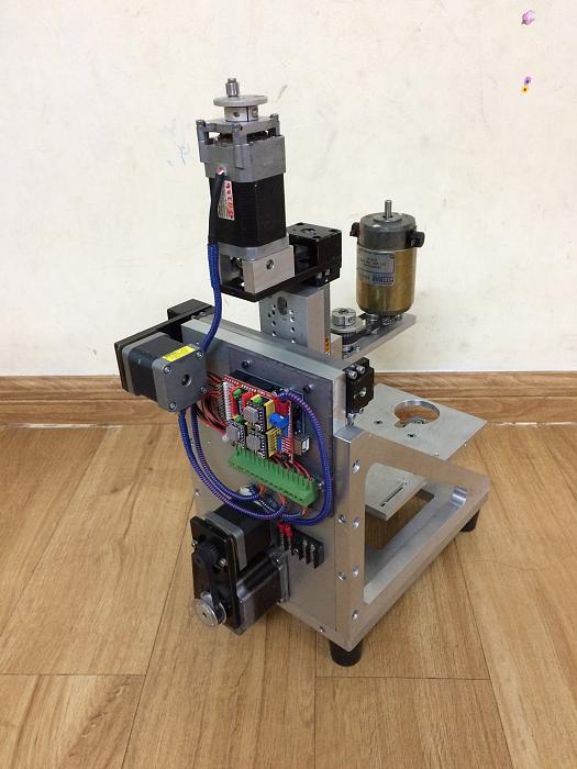

    Cuối cùng em cũng ráp xong một cái "Máy phay ốc tiêu" hành trình 95x95x60mm nhìn không giống ai cho riêng mình. Tạm thời chỉ ngồi ngắm cho thỏa chí thôi chứ chưa biết điều khiển.
    Giờ em phải đi tầm sư học đạo để có thể code kiếc các kiểu cho em nó chạy đây.

    --- Kiểu cụ gắn motor trục Y em mới thấy lần đầu ah , em thấy con motor kéo sẽ bị nặng hơn tí xíu.
