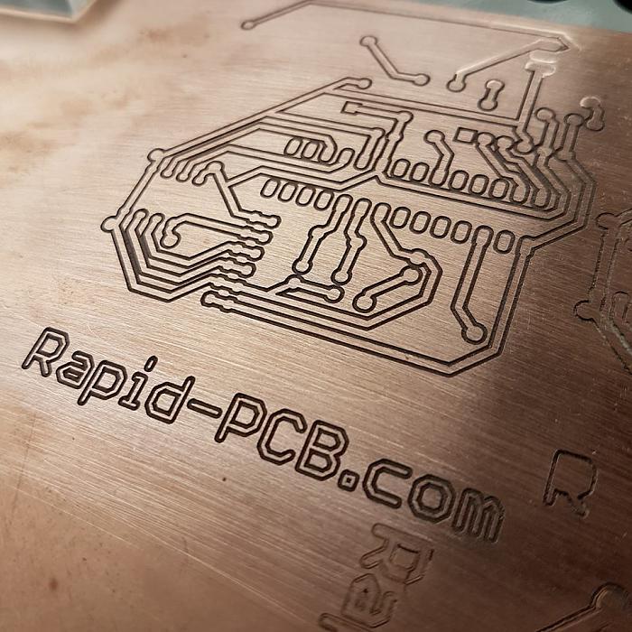

    Kết quả phay mạch
    Mình thì làm để sử dụng mấy cái nho nhỏ đỡ chạy ra tiệm thôi, chứ không làm lớn như mấy bác trong hội

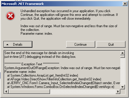

    Còn đây là lỗi khi mình mở chương trình của bác thớt, cũng đang muốn sử dụng mà nó bị như vậy, Continue thì nó vẫn lên, nhưng không hoạt động gì cả.

    Trích dẫn Gửi bởi tonyhoang2015 Xem bài viết
    Cái này do lỗi không có camera. Bác chủ sửa lại rồi update lại tí là hết thôi
    Bị dính lỗi y chang, mà hiện tại cái vụ Z trôi lên xuống bất thường đã fix xong, đổi phần mềm send code cho chạy 4 tiếng xong về gốc lại không lệch
    Ok, mình sẽ fix lỗi này trong thời gian gần nhất, lỗi do một số máy không có camera ạ! Thanks các bạn rất nhiều! Mình sẽ cố gắng tiếp!
    Đúng rồi, về cơ bản là do phần gcodesender thôi các bạn à, còn arduino vẫn cấp đủ dòng, trừ vài trường hợp cổng kết nối usb của các bạn quá cũ hoặc rỉ sét, hướng sắp tới sau khi ổn định thuật toán phần mềm mình sẽ phát triển 1 mạch gắn vào cổng PCI-e luôn cho tiện, vừa ổn định dòng ra vừa cải thiện hiệu năng xử lý, tránh tình trạng cấp dòng không đủ do lỗi cơ học! Cảm ơn các bạn rất nhiều!

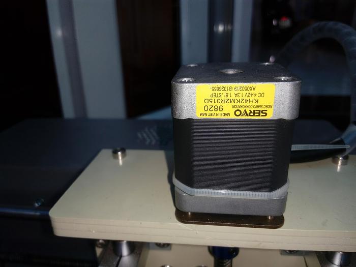

    xong, bữa nay đè con mini ăn đu nô ra cho chạy bức này 90x150 sâu 3 dao V 0.1 10 độ tốc độ 1000 gia tốc 800 bước dịch 0.03 sờ pín china 300W DC và đây là kết quả sau 5 tiếng
    máy mini dùng thanh ren inox T8 với 1 đai ốc không khử rơ khớp nối cứng, driver 4988 chạy với step cỏ này đây ( set dòng đâu khoảng 1A )
  14. Có 3 thành viên đã cám ơn nnk cho bài viết hữu ích này:

    Chúc mừng bác, có thêm một bạn phát triển thành công trên arduino! À cho mình hỏi hình như cái hình sản phẩm mình thấy đoạn cuối nền nó hơi cao hơn đoạn đầu thì phải và biên thì chưa được trọn vẹn? Bạn có thể chia sẽ những kết quả thu được sau khi chạy sản phẩm vừa rồi k? Nếu còn những lỗi gì chưa hài lòng chúng ta cùng khắc phục và định hướng cho cái mạch trong tương lai để khắc phục những nhược điểm hiện tại của arduino! Thanks bạn!

    do gỗ bị cong + dao 0.1 ( thường xài khắc mạch in thôi chứ chả chơi món điêu khắc này ) chạy 1 lúc nó bị bay mất cái mũi 0.1 nên đoạn cuối hình không được nét cho lắm
    thêm cái di déo nó chạy

    he he eh, cái này cao siêu quá đọc hỏng có hiểu, con máy cỏ đó mình dùng 2 nguồn, 1 nguồn 48v cấp cho con sờ pín china, 1 nguồn 12v cấp cho driver dùng chạy step, nguồn này hoàn toàn ko cấp cho bo nano, nano chỉ ăn nguồn từ cổng USB, máy không có công tắc hành trình chi hết, con nano chỉ cấp xung cho xyz thôi
    còn con máy cỏ của mình thì đây, nhôm hình 2040 đổ composit trộn bột đá tăng vững giảm rung, ray tròn, vít inox T8 loại xài cho máy in 3D, đai ốc thau không khử rơ, nhựa pvc 10mm, ốc vít inox 304
    trong hình thì xài khớp mềm nhôm nhưng kỳ khắc 3D nó cứ trôi Z, tưởng la do khớp không chịu được tốc độ nhấp cao nên thay hết thành khớp cứng luôn rồi
