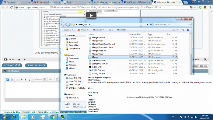

    AVG của e nó thông báo file này nguy hiểm ta.

  25. #20
    May 2017
    86
    22
    Được cám ơn 42 lần
           ở 19 bài viết
    File đó là thư viện hỗ trợ kết nối camera nhé bác, phần mềm diệt virus nào cũng sẽ chặn hoặc hỏi vì nó sử dụng quyền truy cập vào camera muh! Hihi, bác tắt cảnh báo đó đi là dùng đc tất ạ!
