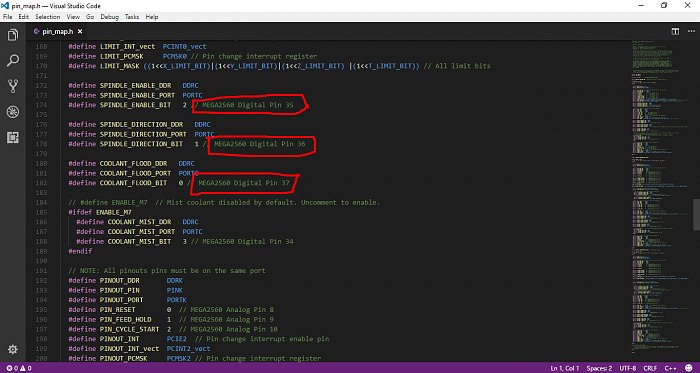

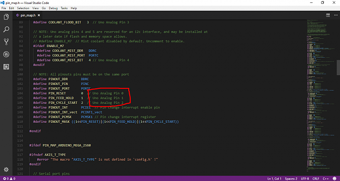

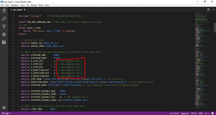

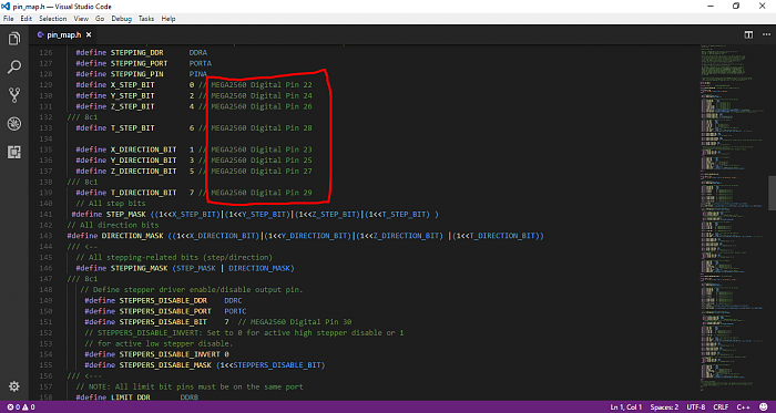

    Sơ đồ đấu dây cho UNO nhé:
    MEGA 2560 cách đấu dây tương tự nhé các bác
