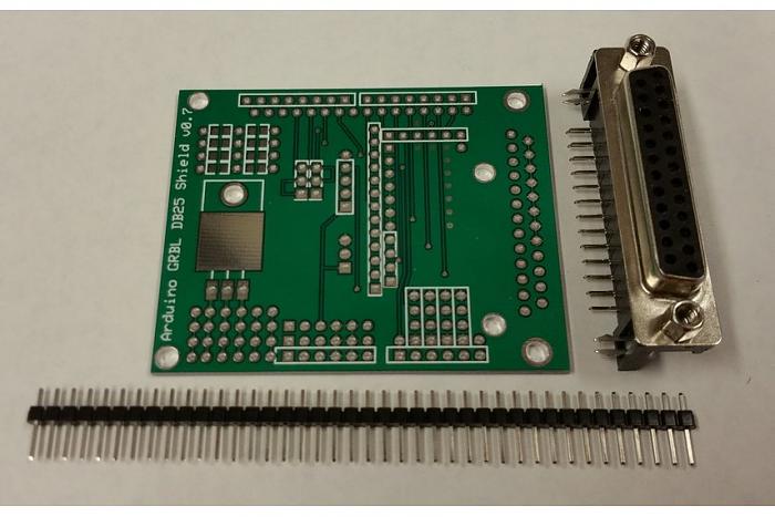

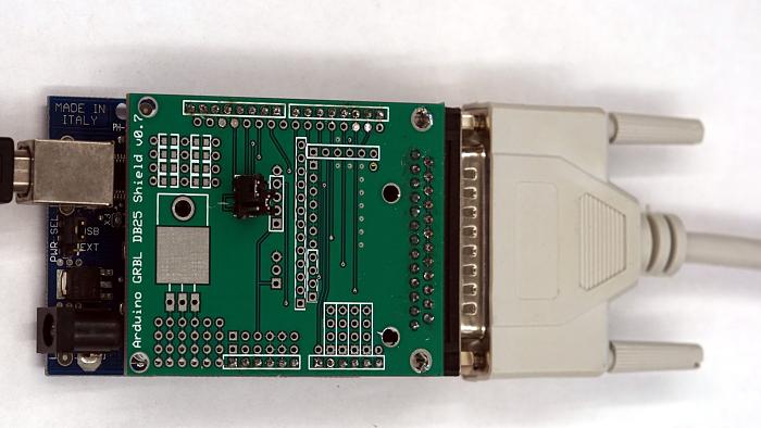

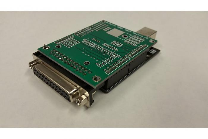

    Tăng khả năng tương thích cho GRBL
    Lưu ý là Arduino chỉ nên dùng mấy phiên bản sử dụng chip UART là atmega16 hoặc FT232. Mấy cái khác chạy nó treo thì đừng hỏi tại sao
    Thằng này... https://cnc4pc.com/db25-motion-contr...no-shield.html nó bán gần 20USD.
    Anh em hứng thú không? Mình clone cho, chắc tầm 100K hehe.
