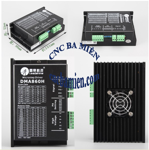

    chào các anh. em lắp mạch điện sử dụng card ncstudio v5. step motor. khi chạy thì nghe tiếng xè xè. có hay không có biến tần cũng bị. Xin nhờ các cao nhân giúp đỡ em với ạ
    5,863
    driver dùng loại nào ah?

    loại này đây ạ.

    điẹn áp đang dùng là bi nhiêu?
    tấm 30 40vdc mí ok, 24v là hơi thấp vs em motor 86.
    vân đề ở drive... nên liên lạc vs nhà cc để được hổ trợ
    em xài biến áp 70v vậy với motor 86 mình để dòng điện khoảng bao nhiêu là phù hợp đây anh

    Dòng DMA là Driver Digital, không hiểu do thuật toán điều khiển như nào thi thoảng có tiếng kêu iiiiiiiiiii iiiiiiiiiii như là servo bị Hunting nhưng ko sao cả. Muốn hết hẳn thì đổi sang dòng MA sẽ hết nhưng chạy chậm sẽ bị ồn hơn dòng DMA.

    lần đầu làm nên em chưa có kinh nghiệm nha anh. em có kiểm tra lại thì có 2 cái driver bị còn 2 cái còn lại thì êm ru.

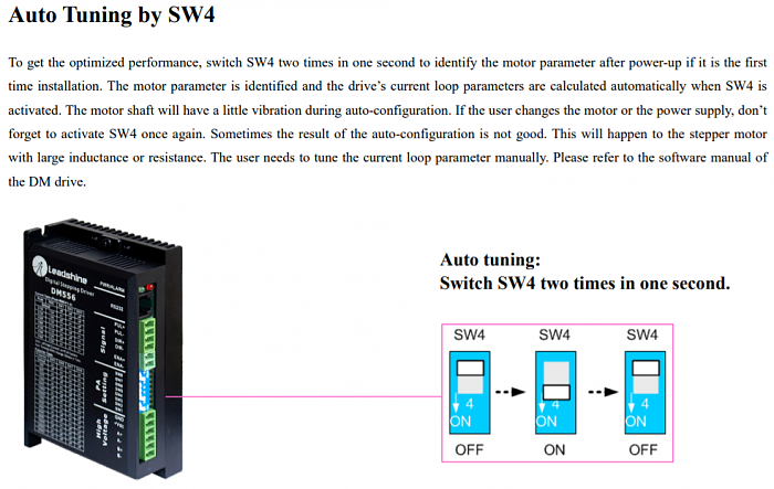

    Dòng DMA cho phép tuning nha. Tuning lại xem có đỡ hơn ko?
    tunning bằng mấy cần gạt SW1 SW2... hay bằng cách nào khác vậy anh

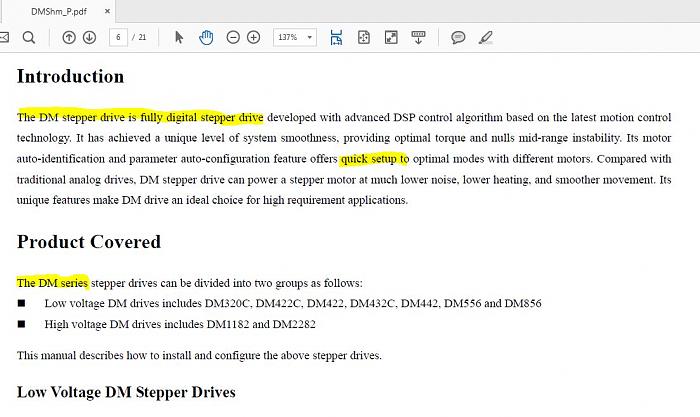

    Dòng này hình như không hỗ trợ turning
    Driver DMA860H có công nghệ tự điều chỉnh
    Cũng không thấy cổng giao tiếp như các dòng khác
    Thanks!
    NA Automation - 0776.196.883 (Zalo, call, SMS) - Bắc Ninh

    Trích dẫn Gửi bởi honganle Xem bài viết
    Bác gạt lên rồi gạt xuống SW4 trong 1 giây là autotuning nha.
    Dòng Driver của bác không nằm trong series này nên khả năng không hỗ trợ chức năng Tuning bằng SW4.
    Bác thử rồi báo kq cho mọi người lấy kinh nghiệm nhé.
    Thanks!
    Đây là chức năng dùng được cho DM556
    Nhưng Tài liệu của DMA860H không đề cập đến chức năng này của SW4, chưa thử nhưng e đoán là không dùng được SW4 để Auto Tuning
