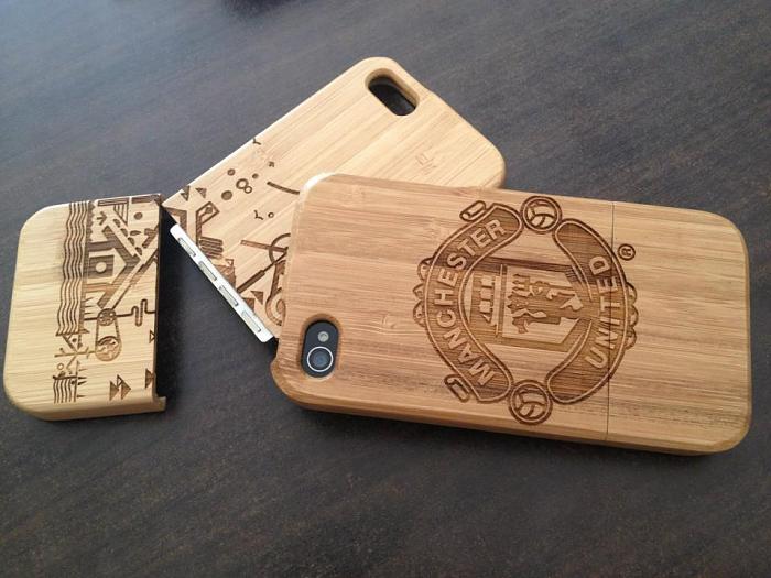

    e đang tìm hiểu cách làm vỏ gỗ cho điện thoại iphone giống như hình bên dướiClick vào ảnh để xem ảnh lớn hơn.
ID:	2346Click vào ảnh để xem ảnh lớn hơn.
    e không biết cái rãnh bên hong máy để trượt điện thoại vô là họ làm thủ công hay cắt trên máy cnc, bằng dao chữ T kiểu như vầy

    Chạy rãnh bên thì dùng dao như thế đó bác. Nhưng nếu dùng trên máy CNC gỗ thì có thể phải dùng dao chất lượng cao hơn.
    Dao trên ảnh của bác rất giống dao Thắng Lợi, không phù hợp với spindle tốc độ cao.

    Các lỗ bên hông thì phải thêm một lần gia công sau, phải có đồ gá riêng cho nó.
    Ví dụ các lỗ trên mặt nào thì làm cái khe sâu để cắm nguyên cái vỏ vào, đặt chuẩn tọa độ cho 1 cái xong thì tiếp tục với các cái khác.
    Sản xuất hàng loạt thì đồ gá rất quan trọng...
    Nhìn cái biên dạng lỗ như trên thì không thể dùng dao T này phay ra được.

    Kiểu các lỗ này là hình trụ, nên con dao chữ T kia nếu phôi nằm ngang thì cũng không bao giờ tạo ra được hình trụ như thế cả.
    Tư thế đó không làm được thì cho dù có dùng phần mềm nào cũng bó tay thôi.

    Người ta đang định dùng tao T để tạo rãnh ở trong chứ có phải tạo mấy lỗ ở ngoài đâu anh? Nếu xác định sản xuất nhiều thì nên chế bộ gá rồi chạy hoa văn rồi tạo lỗ ngoài sau đó đem ra ngoài chế thêm cái máy nhỏ nhỏ chạy rãnh T bên ngoài thì có vẻ là khả thi hơn, giờ mua dao T cho cnc cũng khó ( các tỉnh nhỏ ngoài HN, HCM) mà còn học thêm soft cad/cam khác nữa thì chắc phải lâu lắm mới ra được sản phẩm.
  12. #10
    Bậc rãnh T này khá nhỏ, mua dao 6mm về mài phần phân phía trên 1 tí sẽ ra dao T ngay , với lại gia công gỗ thì cách mài đó không ảnh hưởng gì nhiều khi ăn dao vào, lần trước có mài như thế, ông ấy nói về làm vỏ gỗ dt. Cái này không gì khó khăn cả, lập trình art cam đi theo vector, vẽ đường dao ra và dao vào thì đi 1 pass là ra à.... bậc gỗ ấy bé tẹo thôi.

    Cái gờ này bé tí nên tự mài dao đúng biên dạng mà quạt vô. Gờ mỏng nên ăn mỏng thôi không thì nó tước chỗ end grains. Cái trên hình là tre ép khối. Gia công như anh Nam nói. Chơi vector là được. Có điều gá hơi nhiều lần.

    Những họa tiết sau lưng có phải được khắc bằng Laser không bác?
  15. #13
    Chính xác chạy bằng laser thôi, chứ đâu ra màu cháy đen trên gỗ. Nếu chỉ chuyên chạy vỏ gỗ dt thì thiết kế đồ gá chuyên dụng thì không gá nhiều lần đâu.

    Mình đã làm một cái vỏ bằng nhựa để gắn con iphone vào ống nhòm, quay hàng xóm chơi...
    Bước đầu nên phay âm xuống, còn phần gờ thì cũng không khó lắm.
    Vẽ đường đi dao đúng vị trí bằng 1 polyline, có lead in/out. Khi xuất ra gcode thì chỉnh lại độ sâu chút xíu cho phù hợp. Không cần tới pm nào cao cấp hết trơn.
    Dao thì dùng con T răng nhuyễn, phay nó không bị xốc, cốt trục 4mm, đường kính dao 14mm, giá 30k ở tạ uyên xài ngon vô tư luôn.
