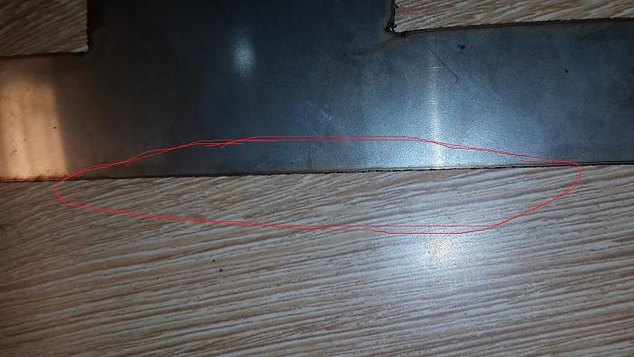

    Em có 1 số hình như này, Theo như đánh giá của em thì không được. Các bác đánh giá khách quan giúp em với ạ.
    https://drive.google.com/open?id=0B5...Vdtem9wQ0ZCOEE
    còn các đường cắt như này em không có ý kiến gì. đẹp hơn thì càng tốt thôi =D

    Đã xem qua cái lỗ của bác. Cái vết ấy thì khó giải quyết, nhưng như thế vẫn chưa đủ. Nó còn ảnh hưởng với chế độ cắt và trình cad/cam.
    Bác có thể cho thêm cái ảnh, vẫn có vết, nhưng bác chấp nhận được để tiện việc so sánh.

    phần trên em có đăng 2 ảnh gọi là chấp nhận được.
    Em gửi lại
    À em thêm nữa, tấm mẫu đấy là cắt INOX. thấy bảo cắt thép thường sẽ ít xỉ hơn. không biết đúng không ạ.

    Cắt thép thường ít xỉ hơn mà có thể k thấy xỉ đấy bác, Inox xỉ hay bị chảy bám dính lại. Mạch cắt k hẳn là đẹp vì tôn mỏng khi dòng khí thổi xuống cũng làm rung mặt phôi.

    1. Plasma chẳng có đặc điểm như bác nói, làm tốt nó cắt đẹp à, đừng đổ thừa khi chưa làm tới, nên nhìn thực tế một con PlasmaCam cắt sẽ mở tầm mắt ngay, nó chạy như laser điêu khắc, chỉ mỗi tội giá chát quá gần bằng con china co2 cắt 2mm nên từ đầu mình nói là đầu tư laser luôn.
    2. Plasma cắt inox sẽ đẹp hơn sắt.
