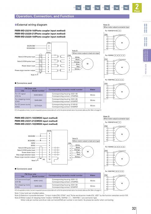

    Chả là em có mua mấy bộ step và driver của 1 bác trên diễn đàn về để chạy với mach3 mà tra datasheet mãi vẫn chưa đấu dây được.
    Driver PMM-MD-23221-10 và StepSyn 103H7822-0440.
    Cái Driver thì nó có 2 chế độ là cw/ccw và pulse/dir, chuyển chế độ bằng switch.
    Khi ở chế độ cw/ccw:
    + Có hướng dẫn dây vào cw và ccw
    Khi ở chế độ pulse/dir:
    + Chỉ thấy có note trên hướng dẫn là đấu vào dây cw và cww nên em đấu pulse vào cw và dir vào ccw, ko biết đúng hay ko
    Phần quan trọng nhất:nối dây từ driver ra step :
    Trong datasheet có nhiều cách đấu dây ra step lắm. Em dùng step của nó là 103H7822-0440
    Em hiểu là ở trên driver có đánh số từ 1 -> 6, ở step cũng có đánh số từ 1 ->6 nên em nối lần lượt 1-2-3-4-5-6 của driver ra 1-6-2-3-4-5 của step.
    Nhưng step chỉ phát ra tiếng kêu thôi.
    Nay nhờ các bác trên diễn đàn chỉ giúp cách đấu dây vào và ra step cho em ấy. Em chân thành cảm ơn

    Trên câu hỏi em có ghi rõ:
    Em xin cách đấu dây vào và ra khi ở chế độ pulse/dir chứ ko hỏi cách chuyển giữa 2 chế độ. Chuyển bằng switch thì e làm dc rồi. Nhưng ở các driver khác có pulse+ pulse- dir+ dir- còn ở driver này nó chỉ có 2 dây cw/ccw khi chạy chế độ cw/ccw, vậy chuyển sang chế độ p/d cần thêm 2 dây nữa sẽ là dây nào.

    tài liệu trên cũng có ghi đủ bác à, CW tương ứng CK, CCW - U/D. Nếu bác dùng chrome thì việc đơn giản nhất là Ctrl+F và nhập từ khóa.

    còn về câu hỏi của bác thì mình nghĩ là bên chanel 1A có đủ 4 chân rồi, 1-2(CW) và 3-4 (CCW), thường chân lẻ và chẵn đi với nhau một nhóm, bác hoặc là cấp nguồn 5v 1-3, còn sung-đia thì cấp và cho 2-4 và ở chế độ activelow, có gì nhầm nhờ ae chỉnh giúp.

    Driver của bác là PMM-MD-23221-10(CMOS input method) ngõ vào là CMOS chứ không phải là Opto nên chỉ có 2 dây vào CW và CCW (datasheeet nó đây http://www.farnell.com/datasheets/52778.pdf )
    trang 32
    bác nối pulse vào CW và Dir vào CCW (trang 28).

    Vậy là em đấu input cho driver đúng rồi.
    Nhưng khi chạy với mach3 hoặc code test thì motor chỉ rung 1 cái rồi kêu e e chứ ko quay.
    Bob mach3 em đã test ok, step cũng test ok ( bằng cách thay driver này bằng tb6600 )
    Output ra step em có đấu mấy kiểu nhưng ko kiểu nào được.
    Em đấu lần lượt các dây 1-2-3-4-5-6 của driver ra 1-6-2-3-4-5 của step .
    Các bác xem hộ em nhé.
    Em có chỉnh áp ra nhưng khi tăng lên thì tiếng kêu to hơn, giảm thì tiếng nhỏ lại thôi

    Còn chân số 9 CN1B Power down input signal (PD) bác có thử nó ở mức cao hay thấp chưa.
    Jul 2017
    101
    Được cám ơn 22 lần
           ở 22 bài viết
    chưa bác, em ko hiểu ý nghĩa của chân đó lắm
    đấu nối như sơ đồ khi em bấm move nó kêu giống như đang chạy, mỗi tội trục ko nhúc nhích.
    Bác chỉ cho em chỗ đó cho em mở mang tầm mắt với
