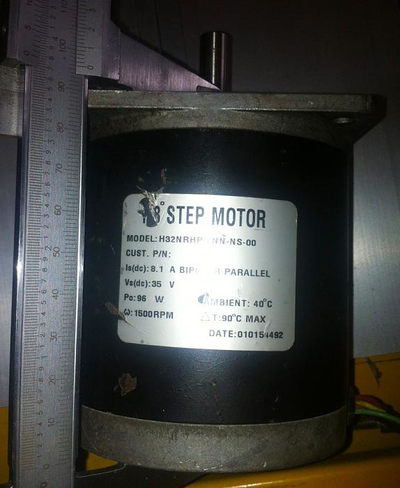

    Đi đồng nát nhặt được em này mà dòng cao quá. Ở nhà có mỗi mấy chú 7A. Bác nào có driver lái được em này và có con giống thế này thì ới em với.
    Dòng cao mà hình như được có ~4Nm

    7A chay 8A ok mà, ko sao đâu ah
    ko thì m860H
    dòng cao moment thấp> dynamic tốt ah

    con này hàng ngon nhưng nó là đời cũ nên 4N.m là quá đỉnh rồi , trong bãi quận 8 trong đây có bán mấy con giống thế em không mua nỗi 250K/1kg đó , ghét không mua mắc.
    Drive centent bác Long đang có lái dư sức mấy em này mà. Mà bác Long cảm thấy không lái được bán lại cho em đi em dùng centent 14A lái cho.

    @ bác Nam: 14A của bác là dành cho motor đấu dâu nối tiếp (serie) thôi. Những em 4 dây kiểu như này hầu hết là đấu song song (Parallel) nên trong trường hợp này driver của bác cũng chỉ có 7A thôi ạ.
