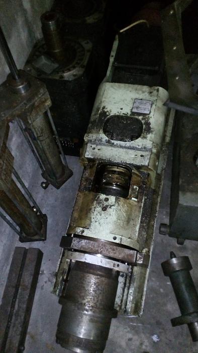

    E đi 1 vòng thấy cái đầu trục chính máy phay nhưng ko phải đầu bt, ko biết cái đầu như này thì thay dao như nào các cụ rành chỉ e xem loại này thay dao như nào ợ

    E xem mấy spindle hsk trên cụ googo thì thấy giống giống thằng này ko biết có phải ko, phần dưới đã phay sẵn rãnh bắt ray nếu tận dụng dc nó thì phần z và trục chính cho máy phay mơ mộng của e dễ dàng lắp ráp hơn

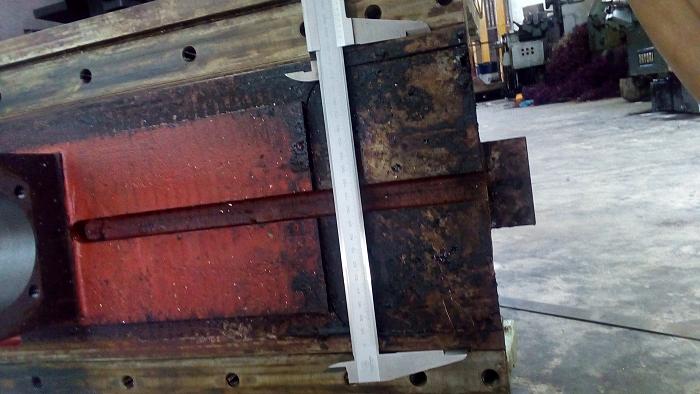

    Chào cả nhà cnc e đã đánh quả liều hốt e nó về nhà vọc.
    Cái bệ dc xẻ 2 rãnh bắt ray có sẵn lỗ taro bắt ốc m12 rãnh pay hạ bậc sâu 8.5x 46 có sẵn hàng ốc chìm bên hông để ép sát ray vào cạnh bên kia. Tâm ray 270 chiều dài bệ 1193.

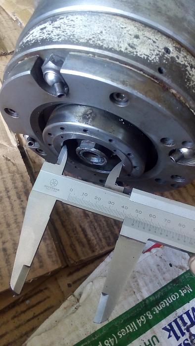

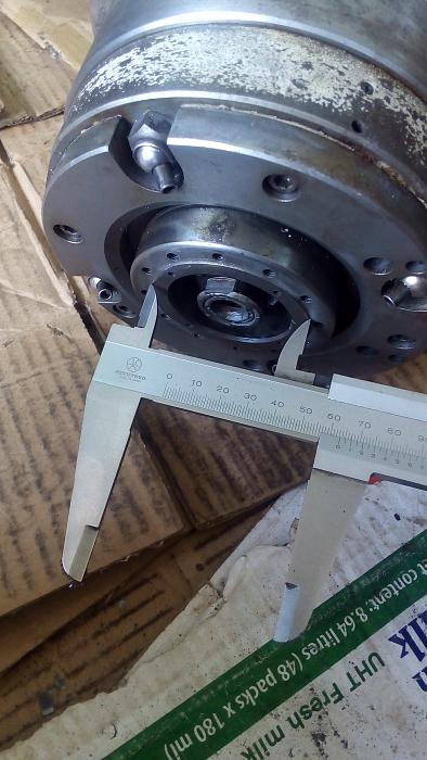

    Spindle e đo dc đầu kẹp thông số như lày ạ

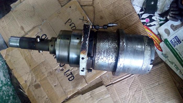

    Sau đuôi nó có 2 tai e nghĩ là để đóng mở kẹp cái đầu tool, 4 lỗ có cái ren phía trên thông xuống 4 đầu phía dưới chỗ kẹp dao có lẽ là lỗ nước tưới nguội

    Còn cái lỗ trên thân này ko bít để làm gì

    Cụ nào rành hay ko vào chém gió cái đồ chơi này cho xôm ạ e thuộc dạng tay mơ ko bit gì về mấy món này vọc vạch mà nó tạch thì uổng đời e. Thanks

    Thanks bác để e ngó ngiêng vọc vạch xem sao thấy trong cái bệ có cái vòng vừa với 2 cái tai phía trên chắc có cơ cấu đẩy bằng thủy lực để mở đầu gắn tool

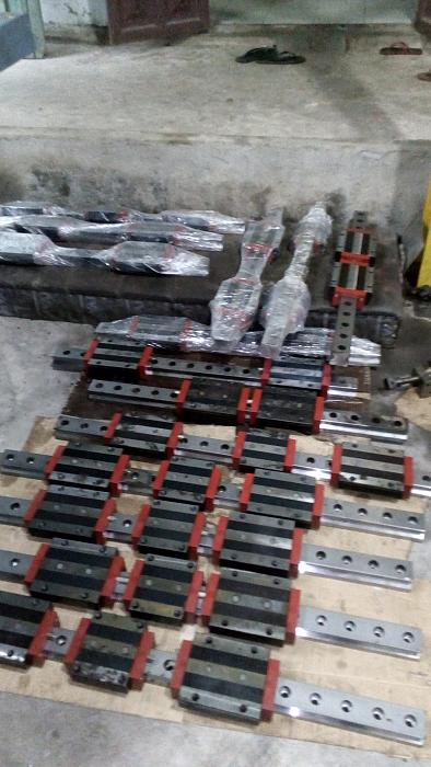

    E lại gom thêm mớ ray trượt cb dựng máy. Do ko kiếm dc ray dài nên e xài đỡ mấy ray ngắn để ghép vậy. Toàn bộ 7 cặp gồm 3 cặp dài 1.13m với 4 cặp dài 987 cứ 2cặp ghép lại dc 2m

    Cái lỗ trên thân nó thông xuống lỗ côn chổ cán dao, khi thay dao sẽ xả khí nén qua đó để thổi sạch phôi, làm sạch lỗ côn.
    Thanks cụ v mà bữa h e cứ mò mò ghé mồm thổi kèn xem nó đi đâu

    [QUOTE=ductrung;132664]E lại gom thêm mớ ray trượt cb dựng máy. Do ko kiếm dc ray dài nên e xài đỡ mấy ray ngắn để ghép vậy. Toàn bộ 7 cặp gồm 3 cặp dài 1.13m với 4 cặp dài 987 cứ 2cặp ghép lại dc 2m

    Trơi chi cực vậy, ray con lăn 65 iko mới, dài 2m tới 3m, qua mình để hữu nghị, lấy dề mần cho sướng bác ơi.

    Hic biết cụ có e khỏi mua ray ngắn. Mới đem tụi nó về nhà 2 hôm. Cụ còn để lại e cặp 2m
