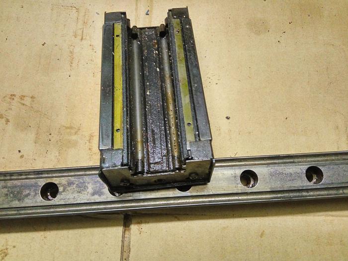

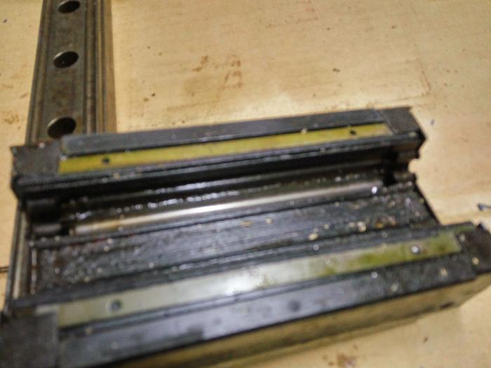

    nhờ anh em tư vấn lắp bộ ray tuột bi
    Sơ ý kéo ra tuột hết bi không làm thế nào lắp được anh em giúp đỡ thk 30

    cho bi vào đầy đủ, bôi mỡ bò cho nó bết lại, lấy thước đo bề ngang lọt lòng khi có bi là bao nhiêu? xong đẽo khúc gỗ kê vào cho cây trượt đối đầu với khúc gỗ rồi ủn nó vào.
    nhớ là khúc gỗ chỉ giữ được cho 2 hàng bi 2 bên, còn 2 hàng bi mặt trên thì khi ủn vào phải lấy ngón tay cái ấn khúc gỗ áp xuống, vào 7 ra 3, nhớ sàn qua sàn lại, đừng vào cái ót nha, kẹt hàng.
    tks
    tks
    Quá chuẩn rồi bác
