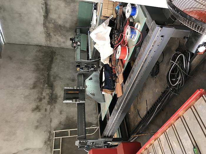

    Em cũng ở Quy Nhơn đang ráp 2 máy đục gỗ 3 trục cho khách bác có dịp thì alo em xem qua nếu bác muốn em lắp cho bác, bảo hành bảo trì em đến tận nơi, em thêm cái hình cho nó manh động.

    Đây nè, có bạn Thanhcuongquynhon rồi, một lợi thế cho những nhà sx bản xứ.
    Góp ý bạn làm phần khung chính nha, nếu truyền động vitme cho Y thì bạn làm 4 chân là bắt buộc, còn dùng thanh răng thì việc gì bạn không cho thêm chân vào, tối thiểu cũng phải 6 chân, bạn đã đánh mất đi lợi thế của máy dùng thanh răng.
    Nên vì sao máy dùng vitme giá thành đắt hơn, ngoài cây vítme đắt, khung của nó buộc phải làm 4 chân nên kết cấu khung phải thật vững và cực kỳ nặng, còn máy làm thanh răng thì không cần phải nặng, mà cần giằng đúng và đủ, cũng không cần sắt hộp to và dày.
    Xưa nay mình làm máy gỗ 1325 thì toàn chém vítme thôi, nên sau 5 năm hoạt động, và sau nữa, em nó vẫn còn mượt và cho sp sắc sảo, và đặc biệt là luôn dùng AC servo, cái này quãng cáo chút, giờ hết sức để làm rồi, chém gió và góp ý, giao lưu, học hỏi nhau là chính
    Tks
    Tks
    4 chân hay 6 chân đều được cả anh, chủ yếu là phải tính toán 1 chút kết cấu. Nhưng thực tế thì hầu như 99% anh em làm máy hiện tại là làm cho giống là chủ yếu. Có những công ty cũng làm dữ dằn lắm nhưng là làm giống máy cnc, chứ người thiết kế kém cực kỳ. Và điều quan trọng là chi phí, 6 chân rõ ràng là tốn hơn 4 chân
    Tuyệt đối 4 chân mất lợi thế hơn 6 chân, vì khi làm 4 chân mà 2 thanh Y lơ mơ thì kiểu gì cũng võng ngay đoạn giữa vì nó phải chịu sức nặng của cả cụm X và vai, để giải quyết cái này thì 2 thanh Y phải cực kỳ tốn kém, vậy đã làm thanh răng cho Y thì phải khai thác lợi thế là 6,8 chân, thì lúc này sắt sẽ giảm đi rất nhiều mà lại chắc chắn hơn hẳn, vậy nói 6 chân tốn hơn 4 chân là hơi cảm tính nhé ông khách Vip
    Nhắc lại là 4 chân với khẩu độ 3m thì sẽ phêu phồng ngay.
    Tks
    Cảm tính gì anh, em làm 4 chân , anh làm 6 chân chưa chắc anh đã ngon bằng em,
    Anh làm 8 chân, em làm 4 chân chưa chắc em đã rẽ hơn và vững hơn anh
    Nói chung đây là chuyện riêng của mỗi nhà, chia sẽ thêm, cái gì hay thì mình học hỏi nhau thôi.
