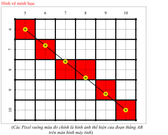

    -Một đường cong bất kì sẽ bao gồm rất nhiều đường thẳng và với giải thuật này chúng ta sẽ vẽ một đường thẳng theo dạng bao gồm nhiều pixel.
    -Một đường thẳng khi ta có được toạ độ điểm đầu và điểm cuối thì ta sẽ tính được hệ số góc của đường thẳng đó, dùng hệ số góc đó để áp vào các trường hợp của thuật toán này.

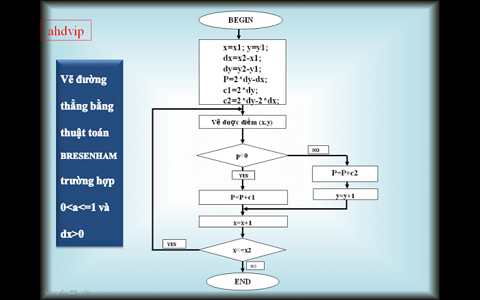

    -Sơ đồ giải thuật cụ thể cho một trường hợp
    +Ví dụ cụ thể: Cho điểm A( 3,4 ) và điểm B( 8,8 ). Tính các điểm thuộc đoạn AB theo thuật toán Bresenham
    Giải:
    dx=x2-x1=8-3=5;dy=y2-y1=8-4=4;
    p=2*đy-dx=2*4-5=3;
    c1=2*dy=2*4=8;c2=2*dy-2*dx=x*4-2*5=-2;
    x=3;y=4;
    Vẽ (3,4);
    p>=0 → p=p+c2=3+(-2)=1;y=y+1=4+1=5;
    x=x+1=3+1=4<=x2;
    Vẽ (4,5);
    p>=0 → p=p+c2=1+(-2)=-1;y=y+1=5+1=6;
    x=x+1=4+1=5<=x2;
    Vẽ (5,6);
    p<0 → p=p+c1=-1+8=7;
    x=x+1=5+1=6<=x2;
    Vẽ (6,6);
    p>=0 → p=p+c2=7+(-2)=5;y=y+1=6+1=7;
    x=x+1=6+1=7<=x2;
    Vẽ (7,7);
    p>=0 → p=p+c2=5+(-2)=3;y=y+1=7+1=8;
    x=x+1=7+1=8<=x2;
    Vẽ ( 8,8 );
    p>=0 → p=p+c2=3+(-2)=1;y=y+1=8+1=9;
    x=x+1=8+1=9>x2 → Dừng;
    Vậy các điểm thuộc đoạn AB là: ( 3,4 ) ( 4,5 ) ( 5,6 ) ( 6,6 ) ( 7,7 ) ( 8,8 ).
