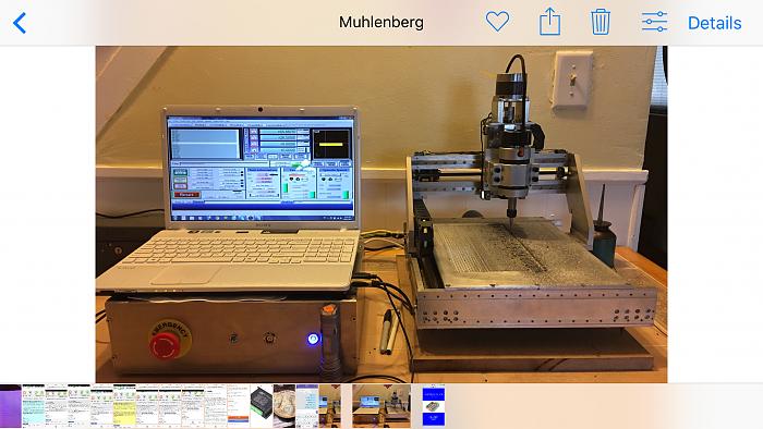

    Hiện em là thành viên mới, em ko phải dân chuyên cnc, mà chỉ vì đam mê nên đã tự tìm hiểu và hoàn thành một em CnC 30x20.
    Hiện tại em đã hoàn thành xong và đang chạy em nó, nhưng em đang có vấn đề về điều khiển nó, em đang sử dụng mạch điều khiển của dream như hình, thi thoảng máy bị out khỏi mach3 rồi lại kết nối lại chạy tiếp, em không hiểu là do mạch điều khiển hay là cách em cài đặt không đúng.
    Nhờ các bác cho em ý kiến với ạ.

    Kết nối với pc bằng usb phải ko bác?
    Vâng đúng rồi bác à
    Máy làm đẹp trai phết
    Bác dẹp cái BoB usb đi, sử dụng loại lpt hoặc ethernet. Đó là nguyên nhân vì sao nhiều người có BoB usb mà ko dùng. Nguyên nhân là usb bị nhiễu hoặc xảy ra lỗi trong quá trình trao đổi dữ liệu. Usb protocol ko có error recovery nên chỉ có nước rút ra cắm lại hoặc kết nối lại thôi.

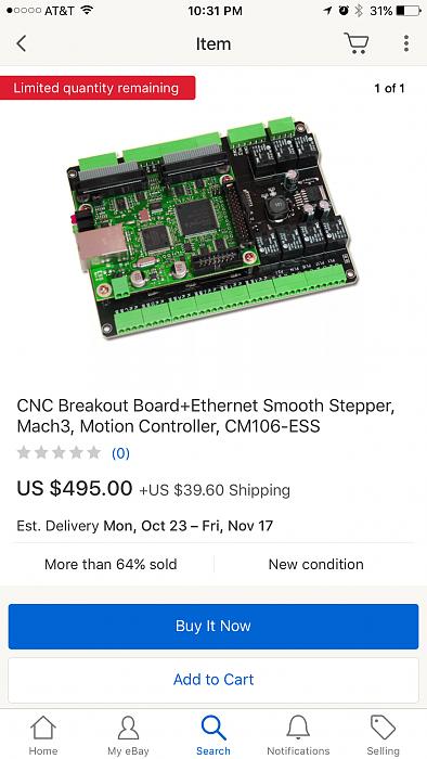

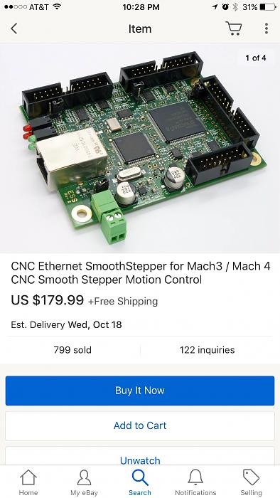

    SmoothStepper Có phải là cái này không ạ
    Em cũng định mua em này, nhưng khoản đấu dây của em này hơi lằng nhằng thì phải. Em thấy mấy thằng bên hàn quốc coa bân modul đi kèm em này để đấu nối ra driver steper mà nó bán mắc quá gần 500$Click vào ảnh để xem ảnh lớn hơn.

    Ui, gì mà phức tạp thế bác. Mình chưa xài nên ko biết, nhưng có lẽ ko cần, nối trực tiếp cũng được hoặc thông qua BoB China giá 150k là được rồi
    https://warp9td.com/index.php/products
    https://warp9td.com/index.php/gettin...re-will-i-need

    Cảm ơn bác gamo nhiều, em đang ngâm cứu em này với em gekco G540. Có gì xúc tiến một trong 2 em. Cái controller của em hôm nay em setup cho ăn phôi ít đi và cho chạy chậm lại thì chưa thấy nó out ra khỏi mach3 nữa, để em nghịch nhiều chút nữa xem thế nào, không khác phục được hiện tượng out mach3 thì sẽ cho em vào một xó.

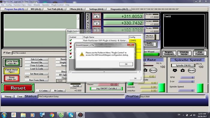

    hiện tại em đang gặp sự cố kết nối cái SmoothStepper với mach3
    khi em kết nối vào thì nó thông báo các thiết lập cũ không chính xác, tần số không xác đinh nên mach3 không nhận biết được các trục x,y,z.a.c...
    nó yêu cầu giữ nguyên hoặc về mặc định của SmoothStepper. em về mặc định rồi, nhưng khi điều khiển các trục bằng mach3 thì không có động tĩnh gì
    em vào mục config plugin để cài đặt, thì nó yêu cầu phải vào plugin control cài đặt.
    em vào plugin control cài đặt nhưng không biết cài đặt như thế nào. nhờ các bác config hộ em cái

    sau một ngày tìm hiểu đã giải quyết xong vấn đề kết nối Smooth với mach3
    cảm ơn các bác

    6,681
    Trích dẫn Gửi bởi VuongAn Xem bài viết
    cảm ơn các bác
    Cụ thể là thế nào vậy bác?.
    Smooth chưa có trải nghiệm đủ nhiều để biết vấn đề của bác
  22. #17
    Oct 2017
    350
    175
    Được cám ơn 37 lần
           ở 22 bài viết
    là thế này đây bác: https://warp9td.com/index.php/gettin...epper-and-mach
    hôm trước em không tìm thấy hưỡng dẫn, mất gần một buổi để ngâm cứu, rồi mới tìm thấy, làm cái ăn ngay bác ạ
