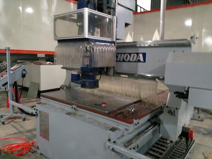

    Hiện tại e đang dùng máy này để gia công . Trục chạy tối đa được 20000rmp .
    Nhôm thì hút chân không kết hợp với khoan lỗ bắt vít cấy dưới tấm mdf .
    Lần sửa cuối bởi phuc_0072000, ngày 09-11-2017 lúc 10:34:38 AM.
