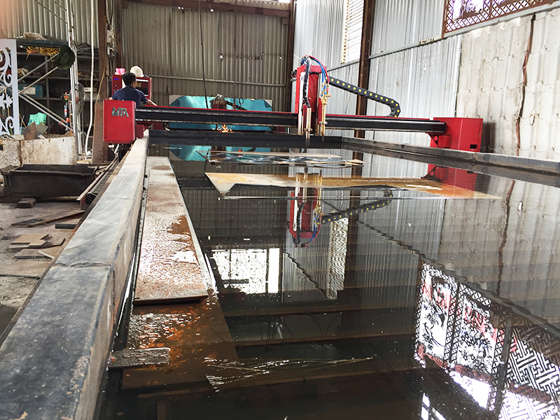

Máy cắt Plasma CNC thường được bao gồm các bộ phận sau:
1. Bộ điều khiển máy cắt plasma cnc: Nên sử dụng bộ điều khiển công nghiệp chuyên dụng, như bộ điều khiển máy plasma cnc F2100B, F2300A, F2300B vì các bộ điều khiển này được thiết kế trong môi trường làm việc công nghiệp, có tất cả các tính năng ưu việt của bộ điều khiển Plasma CNC
2. Bộ điều chỉnh độ cao đầu cắt tự động THC F1620, THC3T-04: Bộ điều chỉnh độ cao đầu cắt tự động THC có tác dụng điều khiển đầu cắt lên xuống tự động tùy theo sự mấp mô của tấm phôi trong quá trình máy cắt sản phẩm để đảm bảo khoảng cách cố định từ đầu cắt đến bề mặt tấm phôi, do đó sẽ làm đường cắt luôn luôn đều đẹp.
3. Bộ chống gãy mỏ cắt Plasma: Để bảo vệ mỏ cắt trong khi mỏ cắt di chuyển khắp hành trình chạy của máy. Khi mỏ cắt di chuyển, nó có thể gặp phải chi tiết của tấm phôi bị cong vênh hoặc sản phẩm đã được cắt nên mỏ cắt dễ bị gãy nếu không được bảo vệ.
4. Bộ điều khiển từ xa không dây: giúp cho người vận hành máy thuận tiện hơn, linh động hơn trong quá trình sử dụng máy
5. Bộ đánh lửa tự động cho máy Plasma cnc: là thiết bị dùng để mồi lửa cho mỏ cắt gas oxy tự động, giúp cho người vận hành tiết kiệm được thời gian
6. Bộ động cơ: Động cơ dùng cho máy Plasma CNC là động cơ bước hoặc động cơ Servo. Động cơ bước thường dùng là động cơ bước 86 4Nm hoặc 8Nm. Động cơ servo có động cơ hybrid secvo của Leadshine, JMC hoặc động cơ Servo của Nhật, Hàn…
7. Ray trượt, con trượt: Máy cắt Plasma CNC có thể sử dụng ray trượt vuông Hiwin Đài Loan, ray trượt vuông TBI Đài Loan size 15, 20, 25, 30 hoặc ray trượt tròn, con trượt tròn phi 16, 20, 25, 30.
8. Vitme đai ốc bi thường dùng cho máy Plasma là 16 bước 5, 20 bước 5 của TBI
9. Thanh răng: Máy CNC Plasma sử dụng thanh răng thẳng 1.25M hoặc thanh răng nghiêng 1.25M (Chiều rộng (mặt răng) 22mm * Chiều cao 25mm * Chiều dài 671mm)Ngoài ra với các khổ máy to có thể sử dụng thanh răng 2M với kích thước 20x20x1000mm hoặc thanh răng 2M kích thước 30x30x1000mm. Đi kèm theo thanh răng là bánh răng tương ứng.
10. Máng xích: Máng xích có chức năng bảo vệ dây diện và làm tăng tính thẩm mỹ của máy. Máy CNC Plasma có thể sử dụng máng xích 25x57 (kích thước trong của máng xích, 25 là chiều cao, 57 là chiều rộng của máng xích), máng xích 25x75, máng xích 35x75, máng xích 45x75….
11. Khung máy: Khung máy cắt Plasma CNC cần phải được làm chắc chắn, vững vàng để góp phần giúp máy chạy ổn định, chính xác.
12. Bàn cắt nước: Máy plasma cnc nên có bàn cắt nước để giảm nhiệt tấm phôi trong quá trình cắt, giúp cho tấm phôi không bị cong vênh. Mặt khác, bàn cắt nước giúp triệt tiêu bụi bẩn và khói do tia Plasma gây ra, giúp cho không ảnh hưởng đến sức khỏe của người vận hành.
Máy cắt Plasma CNC của MTA có thể đáp ứng các yêu cầu gia công CNC để cắt các hoa văn cầu thang đẹp, độc đáo. Hiện nay máy cắt Plasma CNC của MTA rất được ưa chuộng trên thị trường và đã góp phần rất nhiều trong việc tăng tính thẩm mỹ của ngôi nhà.
