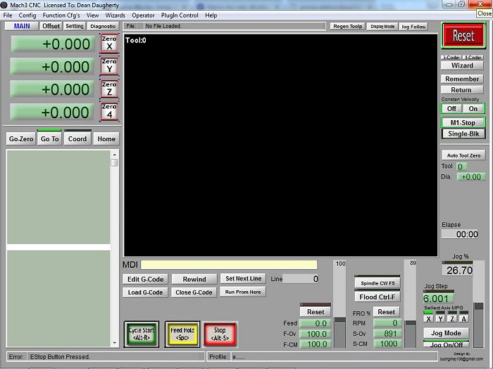

    Mới làm lại giao diện mach3 ,úp lên cụ nào thích thì dùng cho đỡ phí ạ .
    Giao diện mach3 cái cần to thì nó nhỏ,cái cần nhỏ nó lại to, cái cần thì nó giấu cái không cần thì nó bầy ra .tức nó lâu làm rồi đến giờ không nhịn đựoc nữa phải xử nó các cụ ạ . làm mất máy ngày mà dùng 1 mình thì phí quá úp lên cho cụ nào chung sở thích .

    Mỗi người mỗi ý thôi bác ạ. Tuỳ theo nhu cầu nữa.
    Toolpath preview cũng hay, nhưng máy công nghiệp ít có. Trừ những máy mới chạy windows với touchscreen to vật vã.
    Với mach3 mà dùng cho gỗ thì cũng tắt luôn toolpath preview vì nó làm chậm khi load file và cả trong lúc vận hành.
    Một số nút khác trên screen thì người dùng chuyên thì khiếu, mà người dùng đơn giản thì thừa

    Giờ mới leo lên PC để xem, em chất vấn bác chủ xíu.
    Em thấy có cái nút Remember với Return là lưu và phục hồi lại tọa độ phải không bác? Đúng vậy thì nó rất là Pro, đa phần anh em lo ngại là đang chạy mà mất điện thì làm sao mà chạy tiếp.

    khi mình đang chạy mà stop thì bấm vào nút remember sau đó muốn thay dao hay làm gì thì làm bấm vào return nó sẽ quay về vị trí cũ.còn đang chạy mà cúp điện thì buộc phải lấy lại tọa độ rồi dò chương trình rồi run prom here thôi bác .

    vẫn là chức năng trên các trang của giao diện cũ thôi bác . có điều cái gì mình hay dùng thì đưa ra trang chính ,với lại giảm bớt màu mè nhìn cho nó rồ 1 chút .

    Cái mach3 này dở hơn cái nc là khi mở lên ko nhớ dc toạ độ và dòng lệnh
    dùng cái marco xài offset là nó nhớ được đấy bác, em làm cũng lâu lắm rồi
    cụ dungtb hướng dẫn được k?e đang muốn mach3 lưu lại Gcode mỗi lần tắt khởi động lại máy tính mà k biết tìm ở đâu.e cảm ơn cụ trước nhé!
