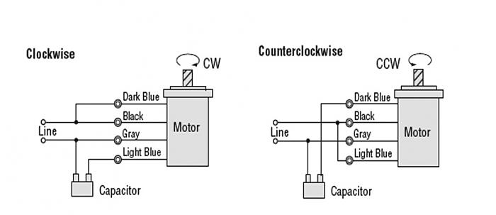

Mình muốn lắp công tắc hành trình cho motor 24v Ac, thang thái bình thường sẽ là đóng, khi nhấn công tắc sẽ ngắt. Mình đã nối ok bằng cách 1 dây nguồn nối vào motor, dây còn lại qua chân Com và NC của công tắc. Nhưng lỗi phát sinh là nhấn thử mấy cái là motor tự đảo chiều quay, trong khi mình muốn giữ nguyên chiều quay.
Các bác chỉ giúp với nhé, tk uuu!
Mình đang dùng motor và công tắc này
