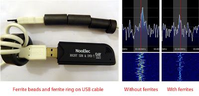

    Ca này khó vì cái usb không cách ly được, và usb thì rất nhạy cảm.
    1. Sử dụng key/mouse wireless.
    2. Dây usb từ BOB đến PC càng ngắn càng tốt, dây càng xịn càng tốt.
    3. Nếu cần thiết thì cách ly thêm tất cả IO của BOB, kể cả các output cho driver.
    4. Dùng vòng feritte (như ảnh dưới) cũng giảm thiểu được phần nào.
    --> http://hackalizer.com/reducing-noise-rtl-sdr/

    Dạ em xám ơn anh nhiều, em sẽ thử laị ạ.
