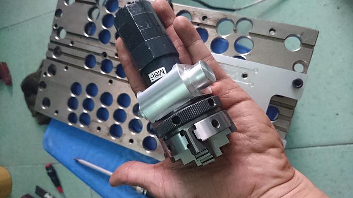

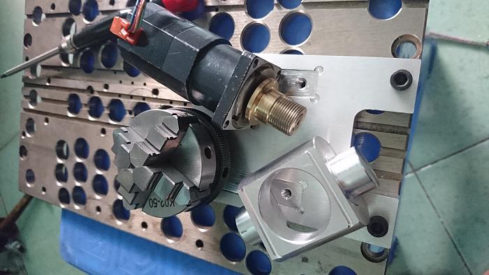

    Chế cái trục A cho ku e khắc laser lên trụ tròn. Mâm D50 mua của bác Nhất Sơn, step 5phase hộp số harmonic 1:50.
