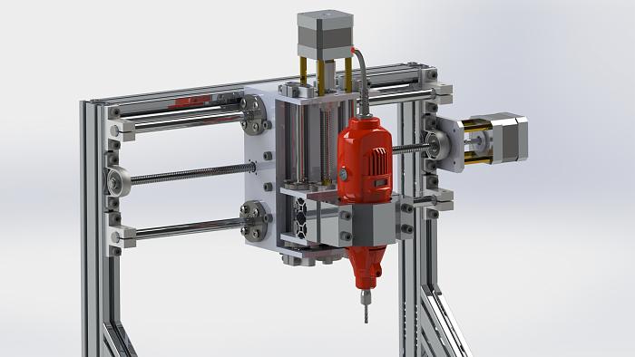

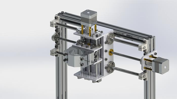

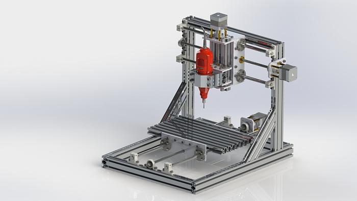

    các bác có tài liệu tham khảo hay tính toán thiết kế gửi em với. các thứ liên quan tới chế tạo máy phay cnc 3 trục mini cho em xin với.
    Bác hỏi vậy hơi khó, thà bác cứ đưa ra khổ bao nhiêu dự định dùng chi tiết thiết bị nào thì anh em mới góp ý sau đó các cao thủ vào bình luận sẽ rút ra đc nhiều thứ cho bác lựa chọn.
    May 2017
    41
    9
    Được cám ơn 34 lần
           ở 13 bài viết
    Máy cnc mini nhôm hình
ID:	46234Click vào ảnh để xem ảnh lớn hơn.
ID:	46235Click vào ảnh để xem ảnh lớn hơn.
ID:	46236Click vào ảnh để xem ảnh lớn hơn.
    Em có đủ file bản vẽ thiết kế trên solidwork, danh sách linh kiện và hướng dẫn cự thể

    với kết cấu mày như thế này chỉ phù hợp với đồ án. Thực tế sử dụng chỉ phay được xốp ...
    401
    29
    Được cám ơn 160 lần
           ở 124 bài viết
    tranh vẫn ngon lành nhe, nhưng mà sẽ kém bền ( thằng spin khả năng chết đầu tiên do quá nóng
    Bác gắn tấm gổ Lim vào chạy phá thô dao 6 sâu 10mm xem nào
    300w mà đòi dao 6 sâu 10 thì có quá đáng không, mini thì chỉ làm theo kiểu mini thôi chứep nó chạy như máy làm nghề thì sao được
    Vẫn ăn nhôm 6061 đựợc bác ạ. tuy lâu nhưng với anh em DIY là quá tốt rồi làm được rất nhiều việc. Có phải làm nghề đâu mà đoi hỏi cao.
    Bác này nóng tính quá. Phay thì được, nhưng phay thế nào? độ chính xác thế nào? Sản phẩm ra thế nào hay nhai bao nhiêu dao và máy xài được bao lâu thì chưa biết. Hehehe, bác cứ để mấy cụ chạy thử thì tự nhiên thấy nó sao sao liền hà, bác nói vậy là bị ném gạch liền, vụ này mình bị hoài hà, giờ ko nói luôn cho chắc. Chắc nhiều bác trên đây cũng có suy nghĩ giống mình.
    Ngày xưa khi mới bắt đầu thì mình cũng vậy, nhưng càng về sau mới thấy mỗi chia sẽ của anh em gạo cội lúc nào cũng có cái đúng của nó.

    Em có nóng tính gì đâu. Em chỉ nói thực tế sử dụng, các bác biểu cắt thật chậm thật mỏng thì máy này cắt kim cuơng cũng được. Tùy quan điểm thôi, cứ dùng rồi sẽ biết mà, hehhehe
