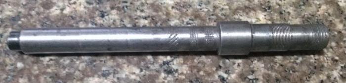

    Tình là hôm nay xui xẻo, khi siết chặt dao vào spindle em lỡ làm cháy ren của cái roto, giờ xem như spindle ko dùng dc, bác nào có bán roto hay spindle hỏng nhưng roto còn tốt thì ới cho e nhé, mua spindle mới thì thấy lãng phí cái spindle quá.
    em thấy hồi trước có bác nào dó nhận quấn lại spindle , bác liên lạc thử xem bên thegioi...

    cháy ren mà , có phải cháy cuộn đâu, nếu ở sài gòn thì ra Tạ uyên tiện nguyên con roto xem

    Nếu là spindle 800w thì mình còn dư 1 cái.

    của e 1,5k bác nhé
