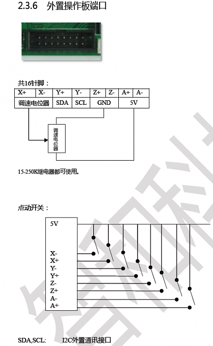

    Em có 1 cái khác của chị Na, cũng MK1 mà nó nối thế này, thế mới nói.
    Trong 14 chân thật ra em chỉ chưa biết chân POT nó là chân nào thôi. còn các chân còn lại xác định dễ dàng (x+x-y+y-z+z-a+a- gnd 5v)
    còn 3 chân 9 10 11 thì không biêt cái nào là pot

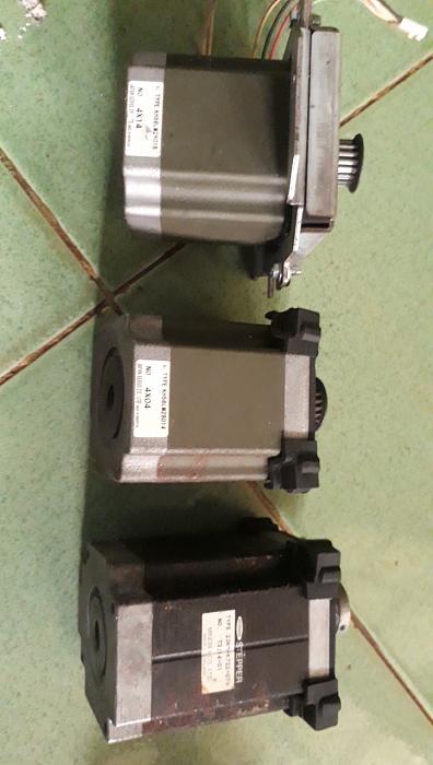

    Mình đã đầu và test chạy rồi, chờ xong khung test thử nữa. Ai có kinh nghiệm chỉ giáo về planet CNC với. Mình dùng vitme và motor như hình. driver TB6560. xin cám ơn nhiều
ID:	50582Click vào ảnh để xem ảnh lớn hơn.
