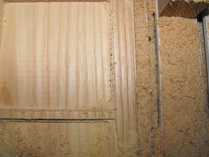

    thưa các bác em đang trong giai đoạn vọc artcam , bản em dùng là artcam pro 9 và mach3 v 3.20
    em gặp cái lỗi như sau:
    em khoét thử 1 hình vuông 10x10cm , sâu 8mm
    các bước em làm trong art : dùng công cụ Area clear để khoét , và chạy ngang theo trục x (Raster =0)
    lúc máy chạy nó bị dịch trục x dần đều sang bên trái , để lại như rộng bậc thang
    em tưởng DRiver của em bị lỗi em kiểm tra , đổi trục này sang trục kia vẫn rứa --> chán đnag định mua đồ mới về thử
    ai dè em lại cho nó khoét lại và chạy theo trục y (Raster =90)
    thế là lần này trục x ngon trục y bị lỗi như trục x , như vậy có nghĩa là driver của em không sao
    vậy các bác chỉ cho em biết là do artcam lỗi hay mach3 lỗi vậy?
    còn một lỗi nữa của mach3 là đang chạy mà em ấn Estop , sau đó reset và ấn star thì nó nhẩy đi 20 dòng lệnh rồi chạy chứ không chạy ở dòng vừa dừng là sao các bác nhỉ???

    Bạn dùng driver gì? BOB gì? config mach3 ra sao?
    Chạy nhanh & chậm đều như thế này hết hay chạy chậm không bị?
    Theo mình nghĩ đây là sai bước sau mỗi lần đảo chiều? Nếu biết được driver, BOB, sơ đồ đấu dây có thể tìm ra nguyên nhân.

    Theo em phần nhiều là do máy có vấn đề chứ không phải file.
    Anh đánh dấu điểm trước khi chạy đi, chạy xong nó về home anh ra lại chỗ đó coi đúng ko, làm vậy cho nó nhanh.

    Driver của em tự chế dùng L297 + IR2104+ IRF z44 , photon cách ly dùng TPL 521
    BOB cũng tự chế , dùng photton TPL521 cách ky rồi đến 74hc04 xuất ra step/dir
    em mới cho chạy thử lại đánh dấu gốc tọa độ , nó bị lệch tọa độ theo trục x , về gốc cũng bị dịch theo trục x

    Bác gõ tay mấy dòng code sau :
    G21
    G90
    G00 X10.0000 Y10.0000 z5
    rồi ve home xem .
    Chấp Nhận Thua 1 Trận Chiến Nhưng Sẽ Thắng Cả Cuộc Chiến .
    có lẽ bác CKD nói đúng bị mất bước khi đảo chiều ,vì chạy theo trục y nó cũng bị như vậy
    6,678
    Vậy bạn có thể post sơ đồ ko? Xem có thể tìm được nguyên nhân.
    Chạy nhanh cũng bị lệch, chạy chậm cũng bị lệch và chạy ngang theo x hoặc theo Y cũng lệch ? nếu thử tất cả mà vẫn lệch thì bác nên mươn thùng điều khiển hay thay drive hàng chính hãng thử xem, em nghi ngờ cái drive và BOB tự chế của bác quá.

    Xem lại độ rơ của vít me đi bạn!
    (vít me - motor, vít me bạc đỡ, đai ốc bi và chỗ gá, đai ốc bi và vít me)

    bá cáo em thấy nguyên nhân rồi ạ
    do em không để ý , hồi mới chế cứ lắp thấy quay quay là tưởng ok ,thế là vứt xó đó
    L297 đảo chiều bằng tín hiệu xung , cứ có xung là nó đảo chiều , CW/CWW mode
    còn tín hiệu xuất ra từ LPT là dạng step / dir , tức khi đảo chiều nó chuyển từ mức 1-0
    thế nên driver của em nó khi nhận tín hiệu dảo chiều nó không đảo ngay mà bị trễ 1 lúc đều đều , nên mới hình thành ruộng bậc thang

    Ha ha! Bị rơ điện tử!
    Còn nếu bị rơ cơ khí như tớ nói thì cũng ra ruộng bậc thang như vậy đấy!

    Hiện tượng này máy mình đã gặp. Bạn setup gia tốc cao lên là hết (tất nhiên là giảm tốc độ). Và nó chỉ bị với những loại motor chạy điện áp thấp hoặc xét tốc độ cao. Đặc biệt vit me bước lớn là hay bị nhất. Nó cũng giống như là mình chạy một hình chữ nhật bằng dao 3mm thì theo nguên tắc góc hình chữ nhật có đường kính 3mm, nhưng sản phẩm chạy ra lại có góc đường kính lớn hơn 3mm.
    Không biết có đúng không... ?

    hiện tượng này do em dùng chưa đúng con cách ly quang ở DRIVER , bị hỏng ossilocope nên dùng đại con c817 đáng phải dùng 6N137 Click vào ảnh để xem ảnh lớn hơn.
ID:	1824 bác nào tự chế nghịc chú ý cái này là DRIVER ok

    cái này thì nghiên cứu chức năng CV mode của mach3
    http://www.machsupport.com/wp-conten...ettings_v2.pdf
