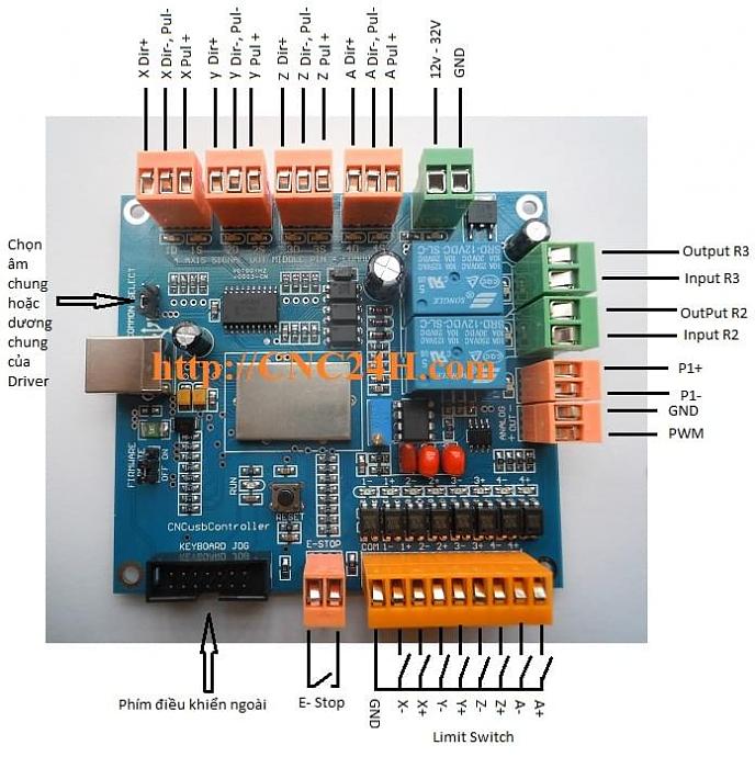

    hỏi cách đấu nối MK1 với driver spindle 300W
    Mình hỏi các xác định đường 5v trên board MK1 để đấu với driver spindle như hình. Cám ơn tất cả nhé[ATTACH=CONFIG]50711Click vào ảnh để xem ảnh lớn hơn.

    vấn đề là cần nguồn 5v để đấu vô đâu của driver spindle ? nếu chỉ để chỉnh tốc độ thì cắm thẳng vô PWM với GND là xong, còn để bật tắt luôn thì chắc phải câu dây từ cổng USB của BOB là lẹ nhất thôi
    Nguồn 5v lên dtiver đẻ enable driver, ko có spindke ko chạy hjc, hỏi nơi bán họ bảo ậy
    Cám ơn bạn nhiều nhé, chắc dò và câu từ usb thôi
