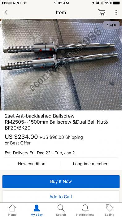

Em đang đắn đo nên dùng screw 16 hay là 20, thấy trên ebay bán loại anti blacklash ballscrew và loại nữa màu trắng, các bác cho em hỏi hai loại này khác nhau chỗ nào, loại nào tốt hơn ạ

				Cảm ơn bác gamo, đúng như bác nói, em đã tháo ballscrew ra kiểm tra.
1 ballscrew của trục Y đã bị trầy nhẹ bên trong của ballscrew kèm theo một số viên bi bị sứt mẻ. Nên quyết định cho cả cặp nghỉ hưu. Cả ngày hôm qua ngâm cứu trên ebay em đang chú ý tới bộ này để thay thế. Ham hố em nó vì là dual ball nút và đầy đủ các gối, giá cũng tương đương cặp ballscrew em mua hôm trước.
				Hehe mới hay cũ? Con này dài 1500mm mà sao trông ngắn dzậy ta?
				Hình ảnh mang tính chất minh họa, Em đặt hàng mua rồi bác, tất cả hàng mới của chị na: 1 bộ full gồm 2 ballscrew DFU2005 dài 1500, 1 ballscrew DFU2005 dài 1000, 1 ballscrew DFU1605 dài 400( DFU = dual ball nut) Bf,Bk, khớp nối động cơ, áo cho ball nut.
Chờ khoảng 3 tuần là có mặt tại nhà em. Lúc đó nhờ các bác tư vấn dùm ạ.

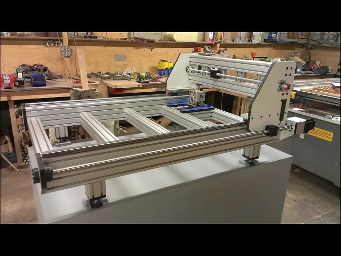

Em không có khả năng hàn, nên quyết định dùng nhôm định hình rồi bác ạ, cơ bản là giống máy trong hình, toàn bộ khung trục y lằm bằng nhôm định hình, trục x và vai trục x em sẽ không dùng nhôm định hình, mà làm bằng nhôm tấm dầy 2.5 cm bác ạLâu lâu mới thấy 1 bác show dự án lên diễn đàn. Em vào đọc mà thấy khó tư vấn cho bác quá. Vấn đề khả năng gia công của bác bị hạn chế. Máy cỡ này ko phay thì chơi sắt hộp về căn ke hàn lại chạy tạm thôi bác. Bác chọn mẫu máy nào phù hợp rồi post lên anh em mỗi người 1 ý là xong thôi mà

				Nhôm định hình nễu xét về độ dài thì nó cứng hơn nhôm tấm, nhưng mà độ dầy của nó có 4.5 mm, nên em sợ bắt vào nhôm định hình sẽ bị yếu chỗ mặt tiếp xúc của nhôm và ray. Nên em tính làm nhôm tấm 25 mm và có thêm gờ khoang 3 inch ở mặt sau của tấm. Bác chụp cho em xin thêm vài bức ảnh để tham khảo đi ạ

				Mua tại nhà máy nó cắt theo kích thước mình mong muốn rồi bác ạ. ( cắt theo kích thước hình vuông, hình chữ nhật) về mình chỉ khoan lỗ rồi taro thôi bác.
Em muốn khoảng cách 2 ray của trục x khoảng 20 cm nên có 3 phương án.
1) dùng 2 thanh nhôm định hình kích thước 80x80 mm x 1000 mm, 2 thanh nhôm này đặt cách nhau khoảng 80mm, có gia công thêm ở khoảng giữa giúp cứng cáp hơn
2) dùng 1 thanh nhôm 80 x 160 x 1000 nếu phương án này thì khoảng cách 2 ray hơi nhỏ.
3) dùng nhôm tấm 25 x 200 x 1000, mặt sau mặt lắp ray cho nó thêm đường gờ khoảng 25 x 80 x 1000, hoặc dùng nhôm định hình 40 x 40 x 1000 (40 x 80 x 1000).
Phương án 3 thì cái gờ đằng sau làm bệ chạy cho khay dây điện luôn.
Các bác xem phương án án nào hợp lý cho em ý kiến ạ. Em muốn máy cứng chắc nhất có thể ạ.
