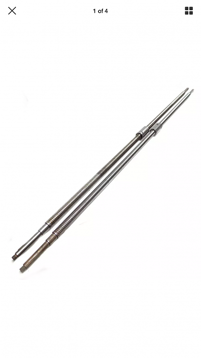

    1. ballscrew khi oder đã có gia công 2 đầu hay chưa
    2. chiều dài của trục x?
    2 ray trục X THK SR25W dài 40 inch = 100 cm
    ballscrew trục X đường kính 2,5 cm, tổng dài 100 cm, chiều dài Screw 90 cm. chiều dài có thể di chuyển là 80 cm.
    2 ray trục Y THK HSR25R dài 63 inch = 1575 cm.
    ballscrew trục Y tổng dài 60 inch = 150 cm. chiều dài screw 127cm, chiều dài có thể di chuyển 120 cm.
    trục Z em chưa mua ray và ballscrew. có thể Diy hoặc chơi luôn combo bán sẵn
    ballscrew trục X
