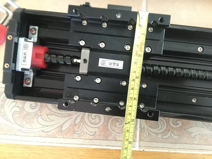

    Dùng loại khớp cứng này luôn cho trục y được ko bác Click vào ảnh để xem ảnh lớn hơn.
  4. #184
    5,894
    Trích dẫn Gửi bởi VuongAn Xem bài viết
    check lực xem nó chịu tối đa bi nhiêu. cứng quá thì cần phần motor mount ngon

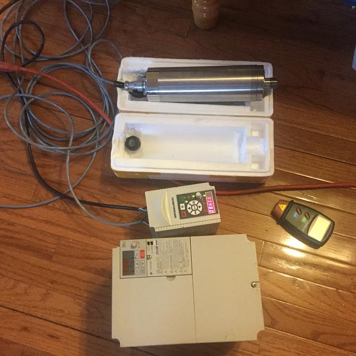

    Hôm nay đồ chơi mới của em đã về, chạy quá êm, 400hz không tải tốc độ đạt 23900v/min. Chạy tầm 20 phút ko tải, không làm mát chỉ ấm ở đầu chỗ đạn bạc, phần thân và đuôi lạnh tanh. Hài lòng với em nó, chỉ có em vfd nhìn bé xíu, so sánh với em Yaskawa mà như ông với cháu. Click vào ảnh để xem ảnh lớn hơn.
ID:	53744Click vào ảnh để xem ảnh lớn hơn.

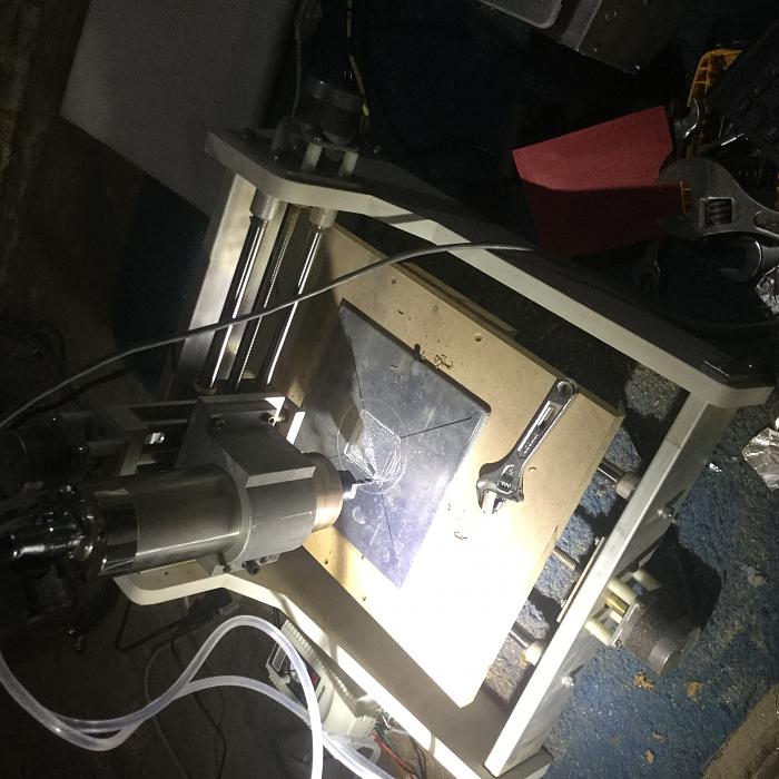

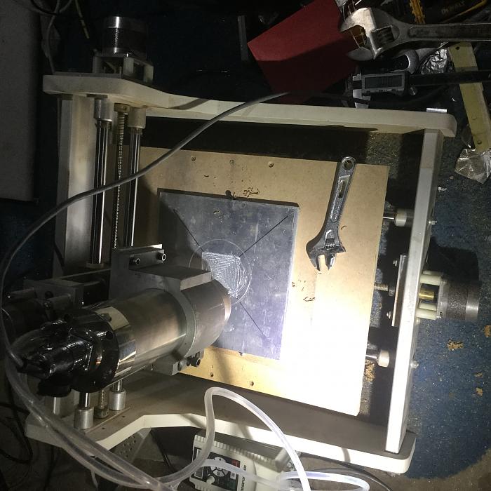

    Tình hình là quá trình làm máy cnc củavem đang tới thời kỳ nản?
    Mua spindle mới về thì to quá ko lắp vừa em cnc mini của em để phay các chi tiết cho máy lớn, đành lắp vào em cnc linear tròn đường kính 16mm này, nhưng em ý làm yếu quá, trong quá trình phay thì gặm nhôm lem nhem không chuẩn. Nhờ các bác tư vấn cách gia cố sao cho em ý cứng chắc lên chút được không ạ.
ID:	53808Click vào ảnh để xem ảnh lớn hơn.

    Cụ phay bằng phíp để lắp lên máy lớn sau đó dùng máy lớn phay nhôm. Dùng mỡ nó rán nó ạ.
    Kiểu này khá tốn kém cụ ơi, phíp mắc hơn nhôm .
    Em tính làm lại con máy linear raid HiWIN MGNR9H của em còn kha khá, chơi mỗi trục 4 thanh linear có ổn không cụ, nếu dùng với spindle 6.5kg. Cũng tính làm một con máy mini cứng và chính xác để mốt phay mạch in.

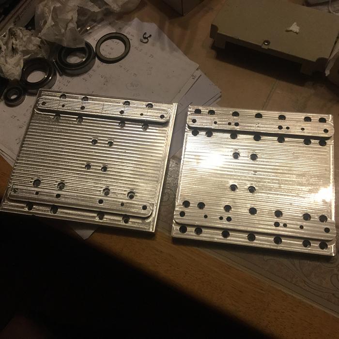

    Kết quả của ngày hôm nay là lắp sờ pín cho em cnc mini và cân chỉnh cho em ý, kết quả rất tuyệt, công lực của em ý tăng lên rats nhiều, hành trình trục x từ 9 inch giờ chỉ còn 7 inch, khu vực làm việc hơi nhỏ, nhưng có đồ để chơi là vui rồi. Test cắt thử nhôm 6061. Click vào ảnh để xem ảnh lớn hơn.
ID:	53855Click vào ảnh để xem ảnh lớn hơn.
ID:	53853Click vào ảnh để xem ảnh lớn hơn.

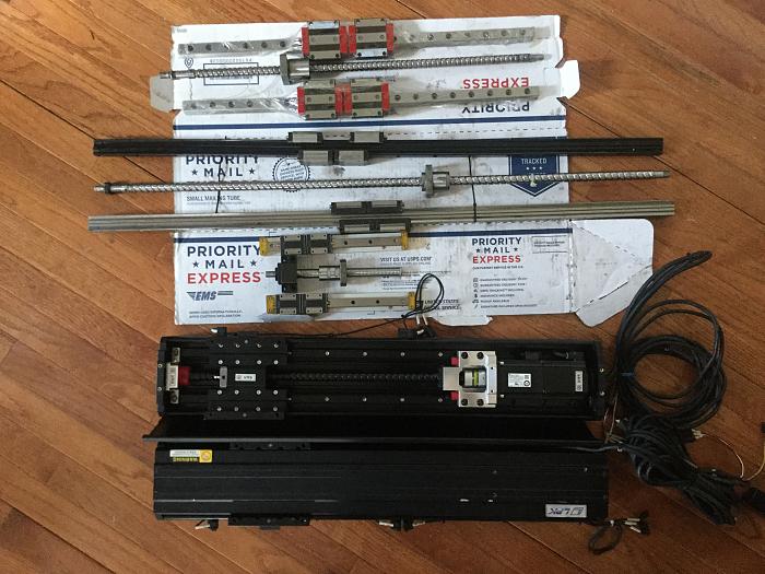

    Em về Việt Nam! Ăn tết hơi lâu, để mốc meo hết dự án rồi

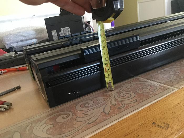

    Tình tình là em router cũng dần được hình thành, nguyên vật liệu thiết bị đã đầy đủ, thiếu nhôm định hình là có thể lắp ghép thành máy hoàn chỉnh, phát sinh vấn đề là không có chỗ để máy, trước em định để ngoài của nhà, nhưng mới để cái máy nén khí ở bên ngoài mấy hôm mà em nó đã không cánh mà bay, sợ em CNC tâm huyết của em cũng bay theo nó, đành để khi nào có nhà riêng tiếp tục làm.
    Vấn đề là không có gì nghịch cũng ngứa ngáy chân tay, quyết định làm một máy khổ nhỏ để thỏa mãn niềm đam mê.
    Spindle, stepper hay servo, mọi thứ đều sắm đủ cả rồi, lanh quanh cũng tìm được 2 combo tổng dài 70 cm, hành trình 30 cm, rộng 13 cm, cao 9 cm, vit me 1510 đi kèm 2 servo yaskawa sigma 5 400w,nặng 12kg, 4 ray SR15 dài 95 cm, 01 vitme 1610 dài 92 cm, hành trình 80 cm, 2 ray 20 usa made dài 60 cm,01 vitme 1510 dài 61 cm, hành trình 48 cm, 1 bộ ray vitme đủ làm trục Z hành trình 11cm.
    Nhờ các bác tư vấn dùm xem bây giờ em nên làm theo kiểu khung gì để tận dụng được đống đồ trên? Router? H Frame, C Frame? Nên hàn bằng sắt hay làm bằng nhôm? Em thích router 2 Y nhưng sợ cái khoản tuning servo. Nhờ các bác cho ý tưởng ạ. Cảm ơn các bác rất rất nhiều......
