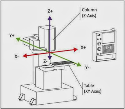

    Trước tiên mình xin cám ơn CKD đã share những file bitmap cho mọi người, nhờ vậy mà mình mới có thể học hỏi và vận hành thử máy. Anh em cho mình hỏi là File của mình Đầu con Ngựa nhìn về bên trái nhưng khi chạy trên máy xong thì Đầu nó nhìn bên phải. Mình copy file của CKD rồi create Image trên Artcam pro 7, sau đó chọn tool, create toolpath rồi mình save và cho nó chạy trên Mach3. Cám ơn anh em đã giúp đỡ mình.
    6,680
    Bạn set chiều cho trục X, Y Z đúng chưa? Tình hình này có thể chiều trục X bị sai (xét theo chiều trục thông dụng).
    Thông dụng thì với hướng nhìn thẳng về phía trước, người nhìn đứng trước máy, nhìn máy. Chiều trục được xác định như sau:
    - Trục X: từ trái qua phải, tức chiều (-) trái, chiều (+) phải.
    - Trục Y: từ sau tới trước, tức chiều (-) ở gần mình, chiều (+) phía xa.
    - Trục Z thì thông thường đi xuống là (-), đi lên là (+)

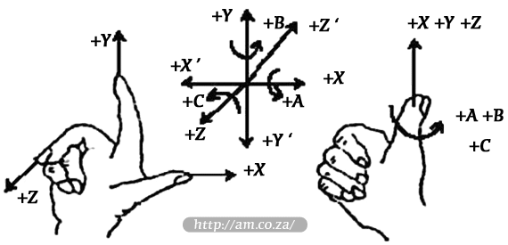

    Quên mất.. bác NS nhắc nhở là nói gì cũng phải có hình ảnh, vi déo thì mới được nhiều thanks (like) hehe.
    Bổ xung hình ảnh:
    Cái này gọi là quy tắc bàn tay phải.
    Machine Coordinate System
    Right-hand rule

    Với máy thực tế thì vầy (C frame - vertical mill)
    CNC Machine Coordinate

    Mình setup đúng như vậy CKD ơi. Hình nào cũng bị ngược như vậy hết, huhuhu.

    Hình như mình đấu ngược dây cái ông nội step Y, minh đảo lại rồi và đang cho chạy thử. Mấy hôm nay cho chạy mà cứ nghĩ, chắc thiết kế vậy chứ không bao h nghĩ là tại mình dốt hahaha.

    bác bị ngược . chắc là đối xứng qua trục x hay y?
    nếu đối xứng qua y thì bị ngược trái sang phải và ngược lại
    nếu đối xứng qua x thì trên thành xuống giưới
    nếu bị ngược qua z nữa thì mình khắc nổi nó thành chìm (cái này ứng dụng khắc chìm lên mica)
    nguyên nhân :
    1 , do cài đặt phần cứng bác chỉ cần đảo chiều dây của step là xong , hoặc là đổi chiều trong mach3
    2 , do artcam thì .................vào mò
    bác cho 500 ảnh a e mới biết được

    Mình xin cám ơn Ahdvip, Biet Tuot, Anhxco và nhất là CKD với minh họa rất dễ hiểu. Tại mình dốt nên đấu dây trục Y bị ngược nên hình chép ngược Phải sang Trái, bây giờ thì chạy Ok rồi. Anhxco cho mình hỏi phương pháp của bạn là như thế nào, có thể giải thích thêm 1 chút để mình học được không. Ah, sẳn tiện anh em cho mình hỏi luôn, sao mà file làm máy mình chạy chậm quá, các trục di chuyển ko nhanh như khi mình điều khiển bằng tay. Mình có cần phải setup cái Tool trong ToolPath không hay là để mặc định ( ví dụ 15000rpm là mặc định cho thằng V 0.25 ), mình chỉ học lóm trên Youtube sử dụng Artcam nên ko căn bản và biết nhiều, mong anh em chỉ mình cách cho File chạy nhanh hơn. Cám ơn anh em nhiều.

    Trong mach chỉ cần tích vào đây đó là chạy xuôi liền k pải đấu lại dây, e đi họp trù bị miền bâc về say quá chả nhớ vào đâu để chỉnh cả, chi biết là có.
